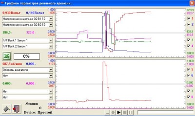

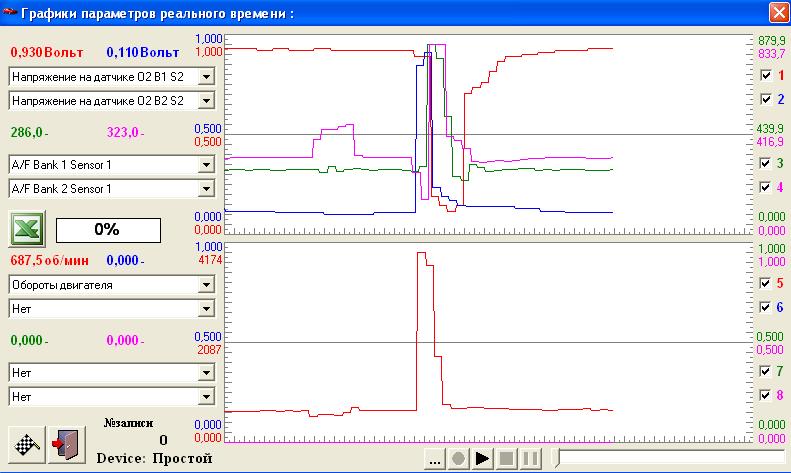

Движок 6-ти цилиндровый, V-образный. На каждой половинке свой катализатор. До него стоят A/F сенсоры. Для смеси с лямбда = 1, они должны показывать 1.5 В. Ниже - богатая смесь, выше - бедная. После катализатора обычный датчик кислорода. Для смеси с лямбда = 1, они должны показывать 0.5 В. Ниже - бедная смесь, выше - богатая. Таким образом, всего имеем 4 датчика, 2 таких, 2 таких. Есть еще 3-й катализатор на общей требе, после слияния двух половинок. На нем датчиков нет.
Вот графики:
Красный - нижняя лямбда банк 1 (та, что под торпедой, кажется).
Синий - нижняя лямбда банк 2 (та, что впереди, кажется).
Зеленый - верхний A/F сенсор банк 1.
Фиолетовый - верхний A/F сенсор банк 2.
Внизу обороты двигателя.
На ХХ 3 датчика показывают богатую смесь, а нижний передний - бедную.
Газуем. Верхние датчики идут синхронно, а нижние в противофазе.
Есть какие-нибудь мнения, что бы это значило?
Добавлено через 10 дней 2 часа 40 минут 53 секунды:
Вырезали сегодня катализаторы. И один верхний лямбда зонд заменили. Перед этим, два задних тоже новых поставили. Все симптомы исчезли.
