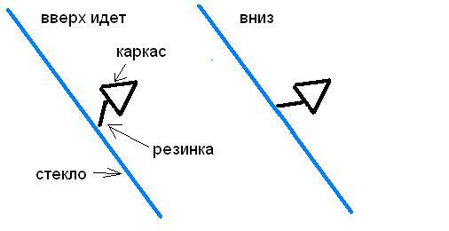

Сообщение AndyGr » 26 апр 2010, 18:46
Дворник скрипит по стеклу из за того что резинка в нем в крайних положениях не до конца делает перекладку и когда он идет в обратную сторону ( или вверх) то скрипит. В моем случае на всех машинах на которых такое возникало излечивалось так:
Слегка приподнять за поводок дворник что бы сама щетка повисла над стеклом в воздухе. Убедиться что щетка строго перпендикулярна стеклу. Если нет то подогнуть поводок в ту или иную сторону для того что бы щетка стала перпендикулярно. Все. Ремонт окончен - нервы сэкономлены на будущее.
Вот так резинка дворника должна двигаться в идеале
