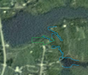

Сообщение executive » 28 сен 2012, 21:36
Долго искали землю на Нью Риге, но в итоге плюнули и вернулись к уже имеющейся земле. Ситуевина такая. Земля - это 40 соток окруженных водой на 70% (полуостров) высота над водой 1 (1,5) метр... Обычно озеро не разливается, но...вдруг. Грунт (?) не знаю, как его и назвать, плотная земля, ни глина, ни песок, просто земля, по периметру деревья.
Что обычно ставят если кругом вода?
Дом будет такой:
У них фундамент ленточный, другого не делают. Хотела на сваях :D вдруг вода поднимется.... :o
Кто-нибудь строился у воды? :oops:

Re: Строим дачу своими руками
Сообщение лонжерон23 » 28 сен 2012, 22:31
executive писал(а):Что обычно ставят если кругом вода?
Срубовую баню на сваях. Попытка построить каменный дом в метре от уровня воды -- пустая трата денег.

У вас перепад от зеркала воды до верхней точки 1-1,5 м . Фундамент глубже зеркала воды не нужен , лучше поднять по выше , а так 0,7-0.8 с армировать , но есть маленькое но по СНИПу глубина промерзания почвы в наших широтах 1,6-1,8 м ну это берется что зима у нас с постоянными морозами - 20-25 . Лучше конечно поспрашивать у людей кто рядом с вами уже имеют подобные строения . Как говорится 7 раз отмерь .....

Сообщение executive » 29 сен 2012, 12:48
Gads писал(а):не боишься
Боюсь...
Олег5 писал(а):у людей кто рядом
дома намного выше и дальше от воды.
Я думала поднять его на сваях, на метр. Может грунта навозить? :shock:
Вот - голубым - вода.
