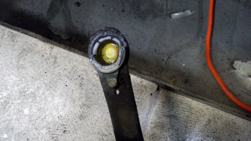

Разобрал. Навернулась трапеция стеклоочистителя, попробую сам сделать.
Конструкция трапеции "интересная" соединяется на пластмассовых шарнирах - защелках.
Вот такая пластмассовая защелка и лопнула.

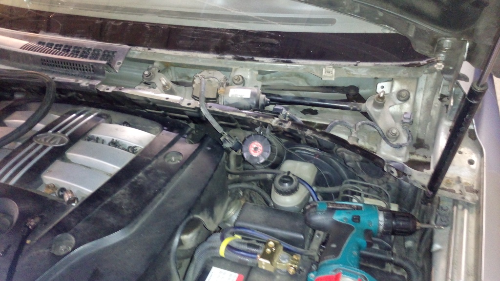

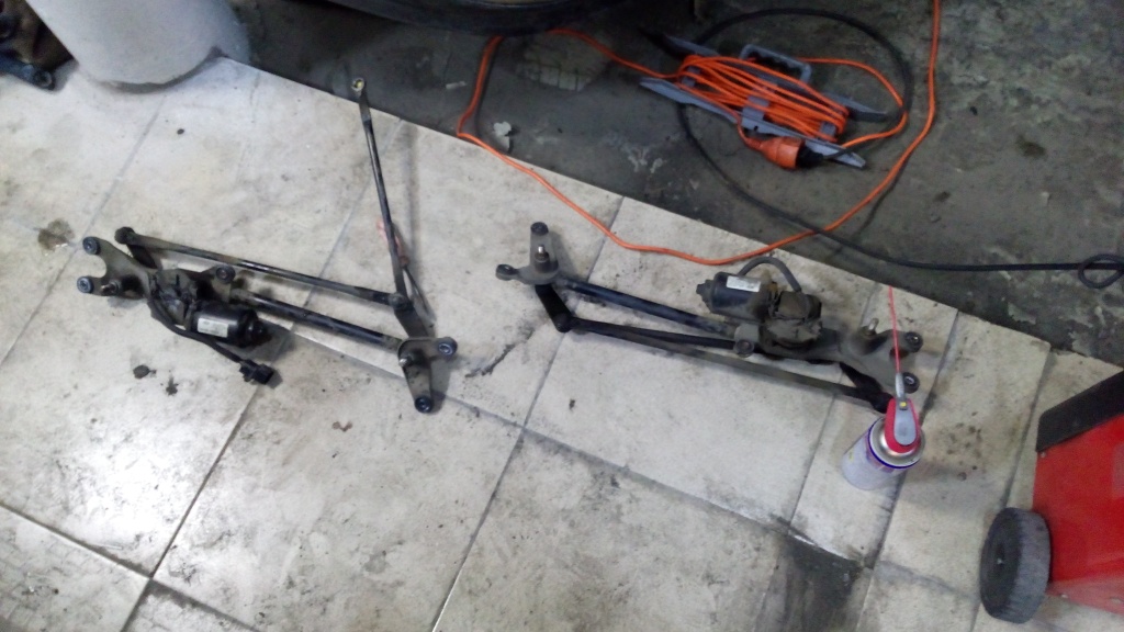

Сообщение Biz » 26 дек 2010, 10:36
И где фотки?
Жена поперлась с детьми на елку за тридевять земель, хотя у детей это уже 3-я елка в этом году. Я ее отговаривал, отговаривал, не отговорил. Но вмешались высшие силы - дворники сломались, а на улице мороз и дождь. Надо до завтра починить, а то завтра на работу.
Biz
Сообщения: 3818
Откуда: МО Пушкино
Благодарил (а): 44 раз.
Поблагодарили: 161 раз.
Re: "Свернуло" механизм стеклоочистителей.
Сообщение Biz » 30 дек 2010, 23:51
Сняли старую трапецию за 750 р. Выработалась пластиковая деталь в месте соединения двигателя и трапеции. Купили на разборке трапецию за 2500 в сборе с двигателем. Поставил сам за час. Пробег 138 т.км.

Сообщение Bel-lex » 11 окт 2013, 05:40
Вот у меня 2 проблемы с дворниками. 1. работают только в положении быстром и все и нет возврата на место , лови мамент сам называется....... 2 слетела трапеция.
Разобрал трапецию и понял что ей уже не помочь. прозвонил моторчик подал напругу на разные провода от него. он и медленно и быстро работает значит не в моторе дело. а вот в блоке предохранителей у меня посторонний проводок был если его убрать то дворники вообще не реагируют, подумал что не исправен блок предохранителей под капотом. . купил трапецию с моторчиком и новый блок предохранителе б/у . за все отдал 2500. всё поставил , трапецию (минут 30) и блок (минут 15). но дворники так и не заработали как надо только одно положение....
