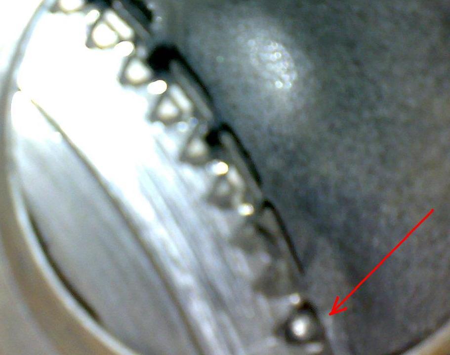

При запуске двигателя слышен скрежет, а потом исчезает. Двигатель работает чисто и ровно. 3-4 месяца назад менял стартер, разволился подшибник, было всего 2 шарика. Вставил новый подшибник в стартер и через время появился скрежет при запуске. Бывает еще, что в начале работы с правой стороны что-т ошелестит секунды 2-3. На маховике все зубы целые. Сегодня прокрутил маховик и на определенной точке встал и не крутит. Могли ли провалиться шарики и упасть, мешая крутиться маховику? И как их их оттуда достать?

В результате разрушения подшибника стартера шарик упал в корзину за маховиком. В результате очередного запуска двигателя шарик попал на венец маховика между зубьями. При запуске двигателя и работы стартера был характерный металлический треск. Причина в том, что шарик застрял между зубьями маховика. Следствием этого был слышан треск. Пришлось бы разбирать коробку и доставать маховик. Вннизу за передней балкой есть технологическое окно, закрытое резинкой и скобой и крепится 2 болтами на 14. После снятии заглушки находится прокладка, откибал монтировкой, чтобы был виден маховик и после этого вращением коленвала увидел шарик, пришлось выбивать всеми подручными средствами. Заранее говорю не вздумайте разбирать коробку.
Это я снимал стартер и крутил маховик, на картинке виден шарик между зубьями

Сообщение Tulyak » 11 июл 2013, 11:42
как всегда по закону бутерброда...надо же так попасть... :shock:
Изображение Изображение

Сообщение Lugavik » 11 июл 2013, 13:31
ligr
Три шарика найдено (из скольки?), надо и остальных изловить :)
ligr писал(а):в начале работы с правой стороны что-т ошелестит секунды 2-3.
Это наверное оставшиеся и шелестят.
