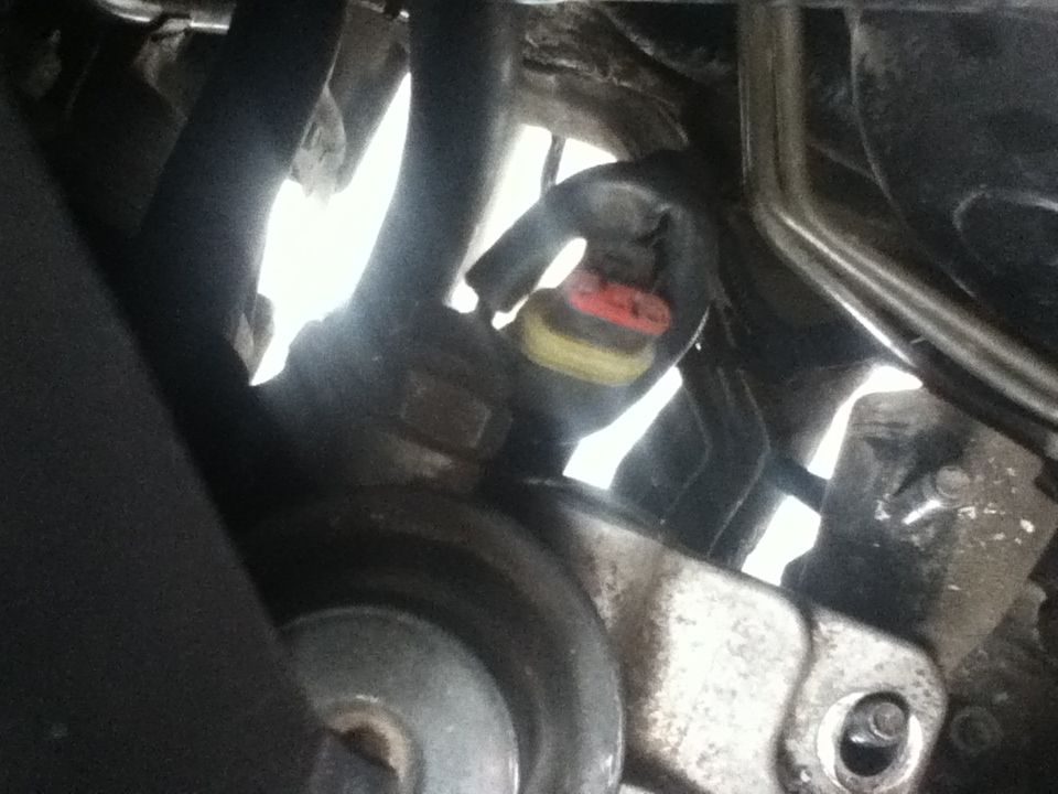

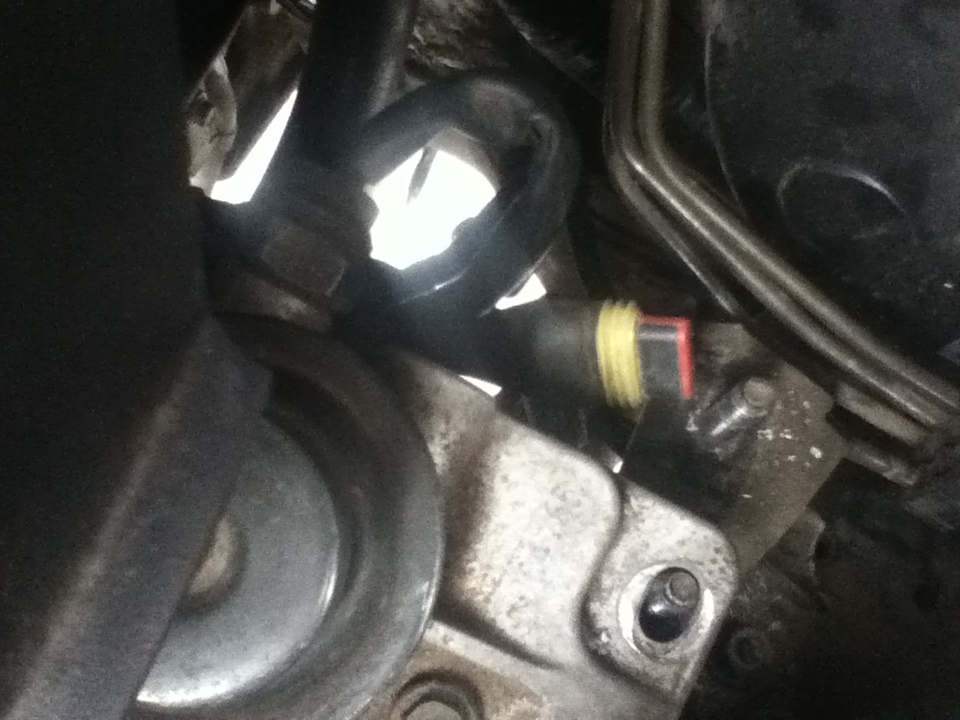

Вообщем началось с того что отдавал машину в один сервис, что рядом с домом, снять-поставить стартер (менял втягивающее). Поменяли. В боксе после ремонта авто завелось сразу, сел поехал. На утро -13 завел еле-еле хотя стояла машина часов 8 ночью. На следующее утро машина не завелась вообще. Пару раз схватила и все. Открыл капот и обнаружил за фильтром висит клейма. провод идет из кузова, раздваивается- на одном клейма второй идет к фильтру. Искал разьем для этой клеймы не нашел, искал правда сверху, ямы нет рядом... Буду рад вашим советам. Возможно и не в клейме конечно дело, но до сервиса :x заводилась легко.
Фильтр на фото сдвинут со своего места.

Разъем с фильтра. На лягушку со стороны кузова штекер. Если я правильно понял. На фото плохо видно. Или на датчик воды фильтра. Не помню как они выглядят.

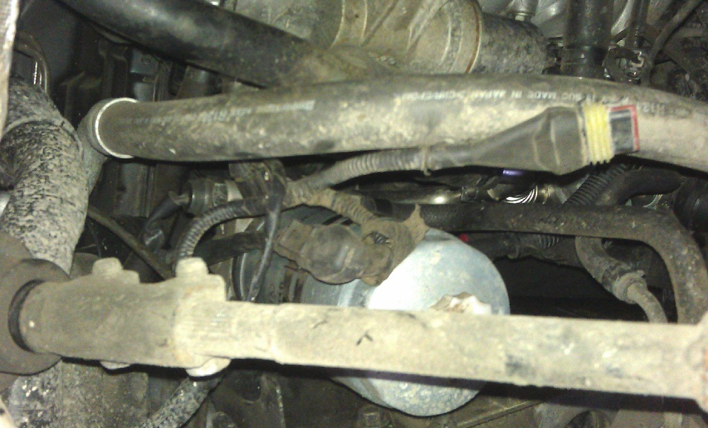

нашел яму, вид снизу. на фильтре вроде все клеймы есть... штеккера(входа) не увидел

По фото не видно - что вкручено в дно фильтра.
Заглушка или датчик с проводком к нему?
Если датчик, с другого конца этого проводка есть соединение со следующей проводкой?

на дне фильтра заглушка, белая барашка, выглядывает из-за рейки. Значит это "лишний" провод? И проблемма значит в другом.... жаль.

На последнем фото видно, что вместо датчика воды в фильтр вкручена заглушка. Меняли ли на сервисе топливный фильтр? Попроси сервисменов вернуть на место датчик воды и сразу поймешь, куда нужно воткнуть этот самый "лишний" разъем.

Стырили у тебя датчик воды.
Или к новому фильтру не подошел старый датчик, поставили заглушку. Если заглушка не подошла по шагу резьбы, то получил ты завоздушивание и замятую резьбу на фильтре.
Все под замену. Включая сервис:)
