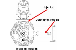

А где на форсунке пишуть тарировочные данные ?
Уж больно много цифр на верхней крышке
1104
1995
48123
0445110 186
33800 4А100

deka писал(а):А где на форсунке пишуть тарировочные данные ?
Старые - X,Y,Z
Новые С1, С2, С3

Сообщение deka » 25 авг 2008, 21:19
Понял, спасибо за картинки.
