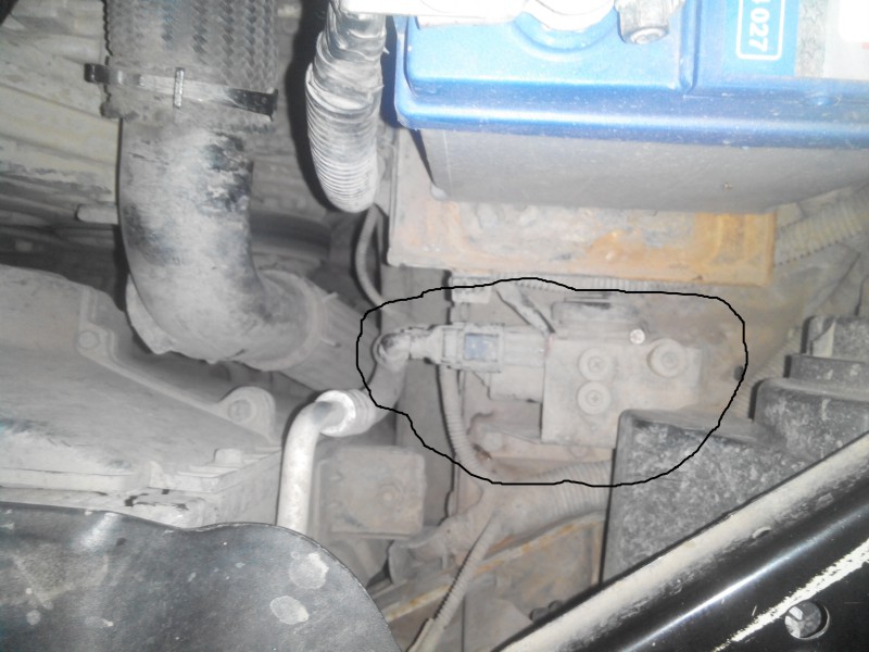

сегодня сравнивали двух сорентосов,оба дорестайл,2004 г ,разница в раздатке,у меня дот,у него парт-тайм,оба корейцы для внутреннего рынка....у него под капотом обнаружилась деталь которой у меня нет,похожа на эл. двигатель,от него идут металлические трубки,при включении зажигания эта штука вибрирует,чувствуется что эл.двигатель начинает работать,потом затихает...расположена слева по ходу движения,между АКБ и фарой..

Ключевое слово-
traktorist писал(а):у него парт-тайм
Если я не ошибаюсь,то это связано с включением переднего дифа на Парт-тайме.

Nikolay0812 писал(а): это связано с включением переднего дифа на Парт-тайме
хм...была такая мысль,что эта штука связана с раздаткой....трубка идущая от этой детали(нащупали одну,темно уже было) металльческая,тонкая,типа как на тормозные суппорты идут...какие еще варианты будут???

Насос подключения (блокировки) переднего дифференциала на мостах с системой Пар-тайм !! Если он включился и через пару секунд отключается значит пневно подушка подключения -целая!!!

Николай,Валера огромное спасибо,если других вариантов нет,тему можно закрыть....
в очередной раз убедился вместе мы сила...
