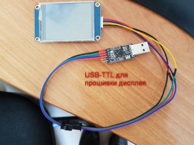

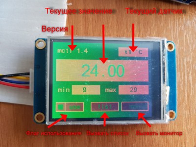

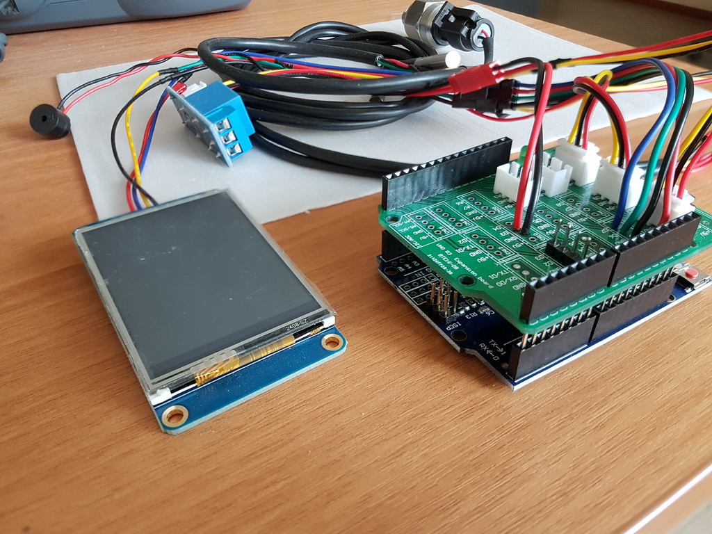

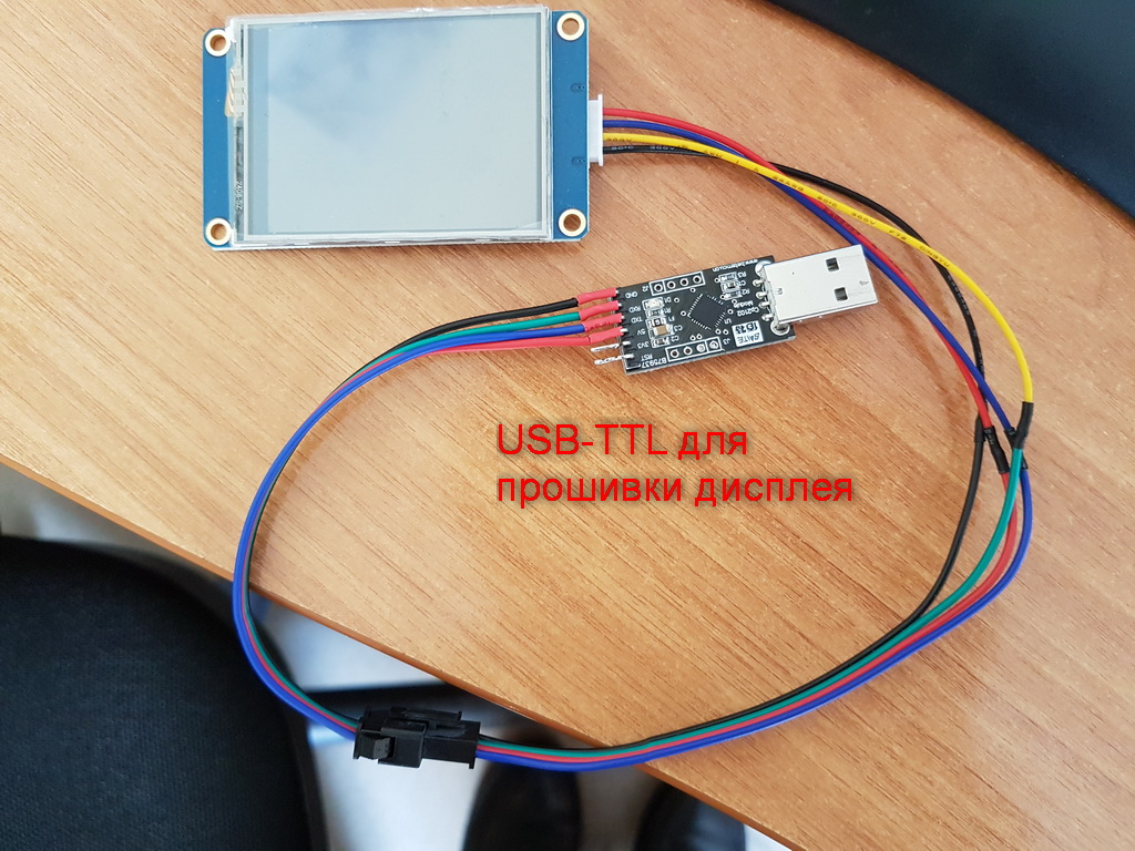

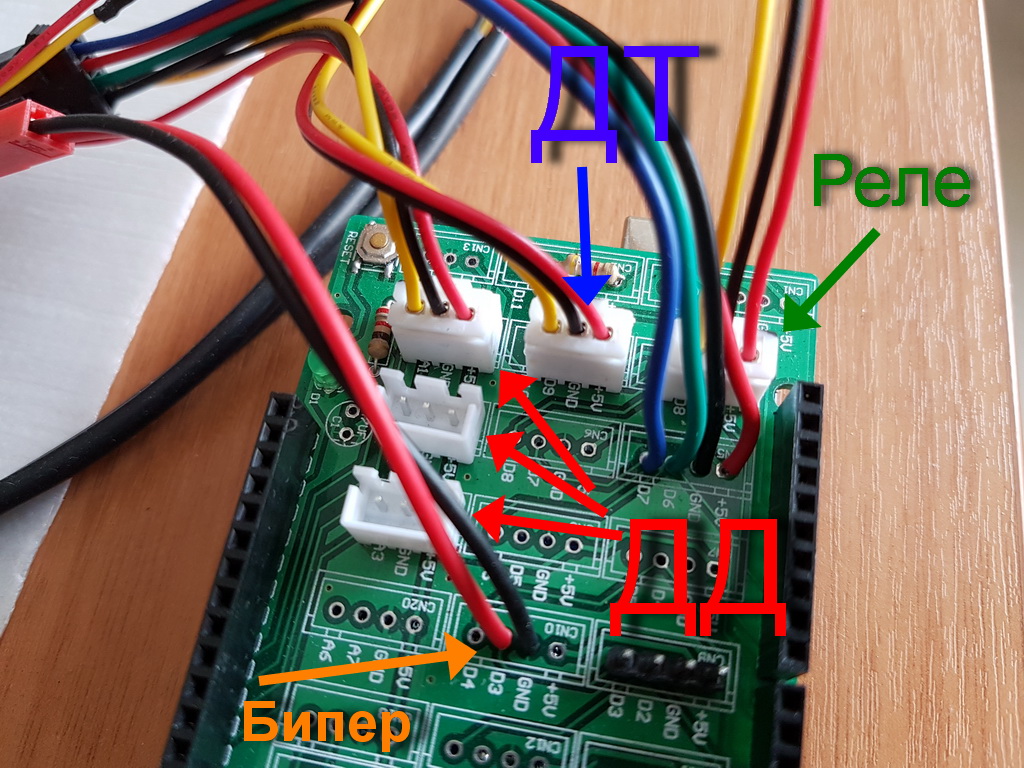

Фото с пояснениями:
ДД - датчик давления
ДТ-датчик температуры
Бипер - динамик-пищалка
Реле - исполнительное реле

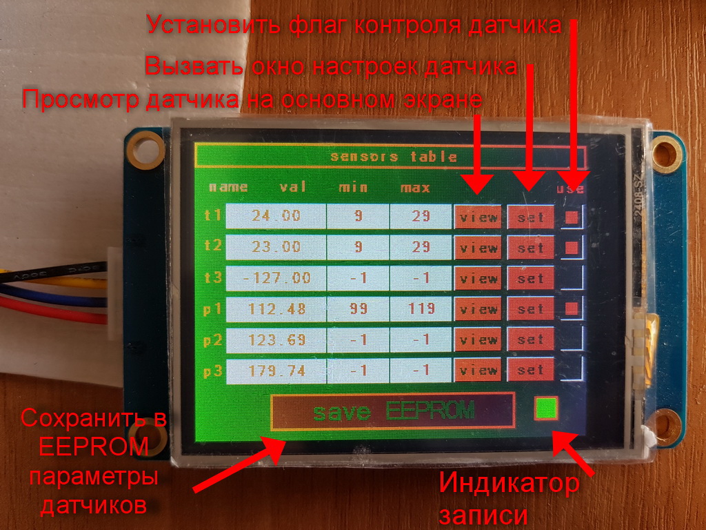

Текущая прошивка поддерживает три аналоговых датчика давления и три интегральных датчика температуры.
Функции:
1. Измерение давления и температуры в настраиваемых диапазонах

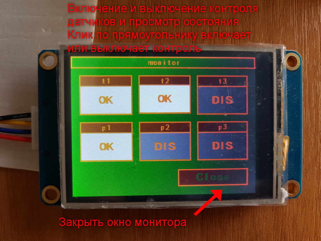

2. Отображение измеряемой информации на дисплее

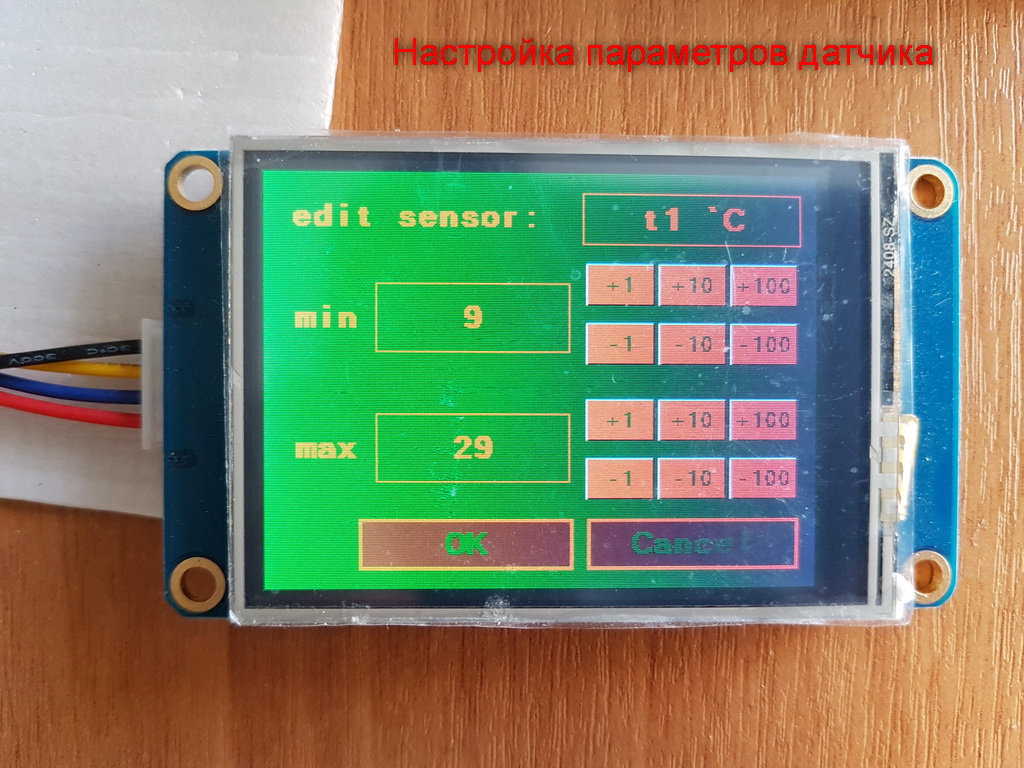

3. Настройка контролируемых диапазонов непосредственно с сенсорного дисплея
4. Выборочное измерение только нужных в данный момент датчиков
5. Включение исполнительного устройства в случае выхода значения датчика за границы диапазона измерений
6. Звуковая сигнализация выхода значения датчика за границы диапазона измерения.

Устройство сделано конструктором. Возможно самостоятельное повторение.
Все необходимые материалы, включая прошивки, будут выложены позднее.
Все компоненты куплены на Алиэкспресс и Ибэй.

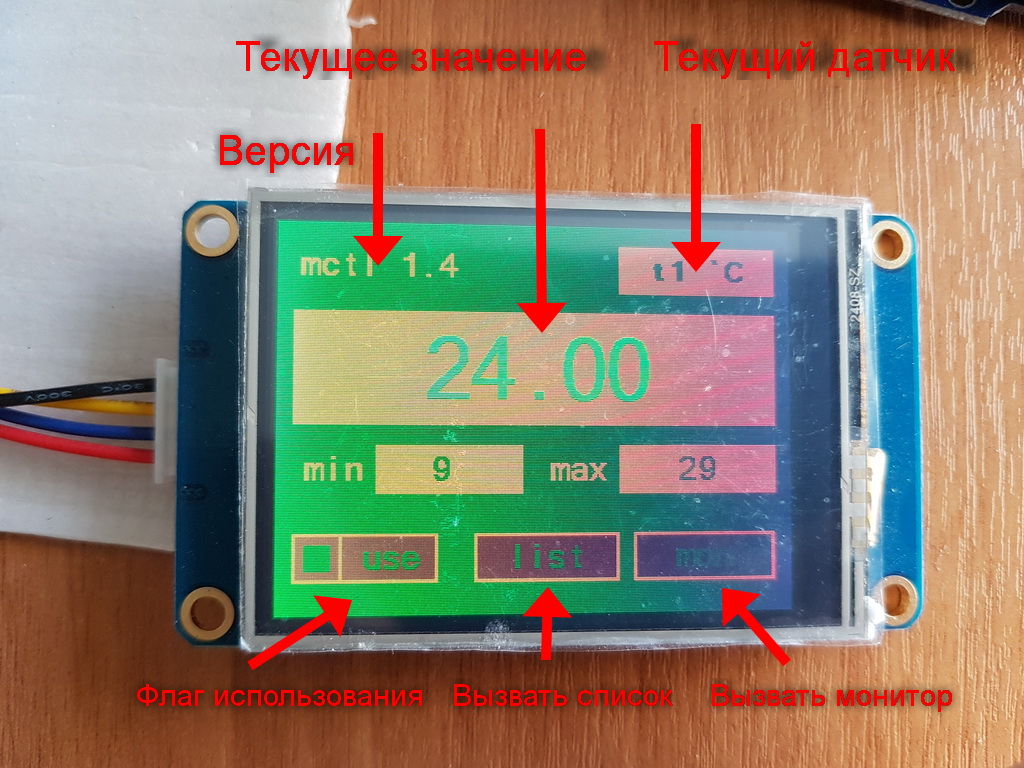

1. Если я последним смотрел давление Р1 и потом просто выключил питание, то при включении экран отображает вроде как это же Р1 (надпись справа вверху) и диапазоны тоже отображает от Р1, но сами цифры в середине дисплея при этом отображаются от t1.
2. Мне кажется, что надо сделать мигание дисплея из зеленого в красный, если какой-либо из датчиков вышел за диапазон. При этом необходимо принудительно переключить дисплей в режим отображения именно этого датчика, если перед этим отображался другой датчик. Яркость дисплея как-либо можно регулировать (особенно автоматически)?

kapger писал(а):2. Мне кажется, что надо сделать мигание дисплея из зеленого в красный, если какой-либо из датчиков вышел за диапазон. При этом необходимо принудительно переключить дисплей в режим отображения именно этого датчика, если перед этим отображался другой датчик. Яркость дисплея как-либо можно регулировать (особенно автоматически)?
Я думал о том, что надо включать именно этот датчик на отображение, но что-то меня сдержало. А! А если таких датчиков больше одного? Правильнее переключать в режим монитора, тогда уже, чтобы видно было, какие именно датчики за диапазонами.
Что касается дисплея, то это ппц. Я перебрал их 5 или 6 штук. Последний у тебя. Подсветка не регулируется, к сожалению. Если что-то появится на рынке более интересное, буду пробовать еще.

На текущем этапе развития темы многое из хотелок невозможно по причине невозможности отладки. Мне нужно собрать копию устройства, для начала.
3.2. Цепь сигнализации должна включаться с учетом предыдущего пункта и работать N секунд (с возможностью настройки), после чего включается исполнительная цепь (а цепь сигнализации продолжает работать).
Задержку на реле сделать можно программно. Но, опять же, нужно тщательно подумать над алгоритмом.

BlkDem писал(а):Я думал о том, что надо включать именно этот датчик на отображение, но что-то меня сдержало. А! А если таких датчиков больше одного? Правильнее переключать в режим монитора, тогда уже, чтобы видно было, какие именно датчики за диапазонами.
В режиме монитора мелко и не видно конкретного значения. Если при этом два и более датчика вышли за диапазон, то значит надо с таймингом 1.5-2 секунды менять на дисплее эти критичные значения разных датчиков.

Сообщение BlkDem » 22 июн 2017, 15:54
kapger писал(а):то значит надо с таймингом 1.5-2 секунды менять на дисплее эти критичные значения разных датчиков.
