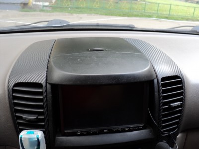

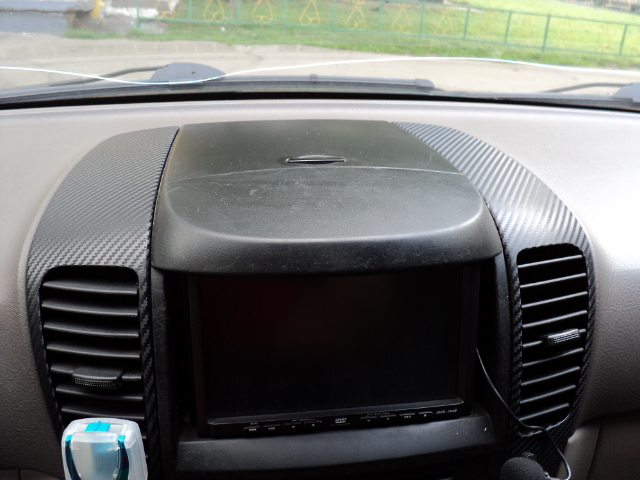

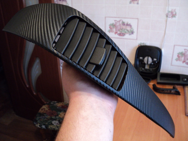

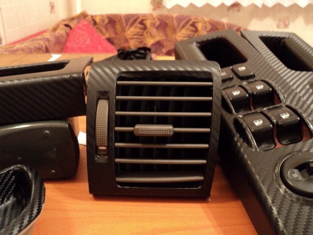

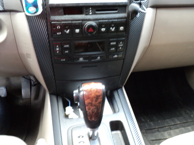

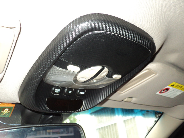

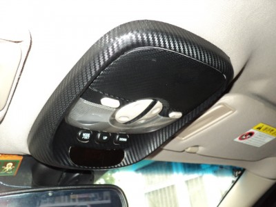

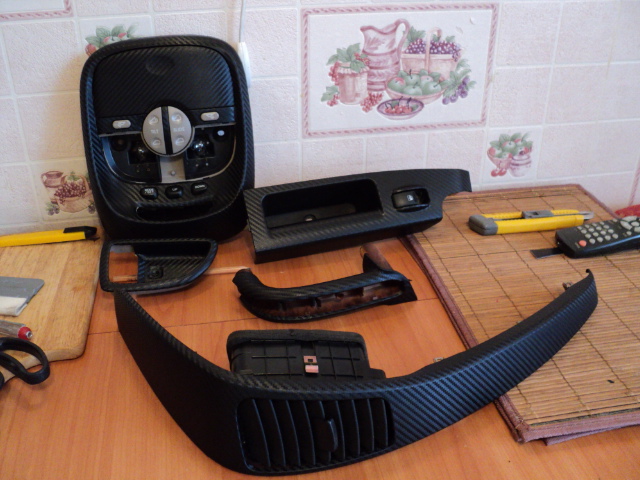

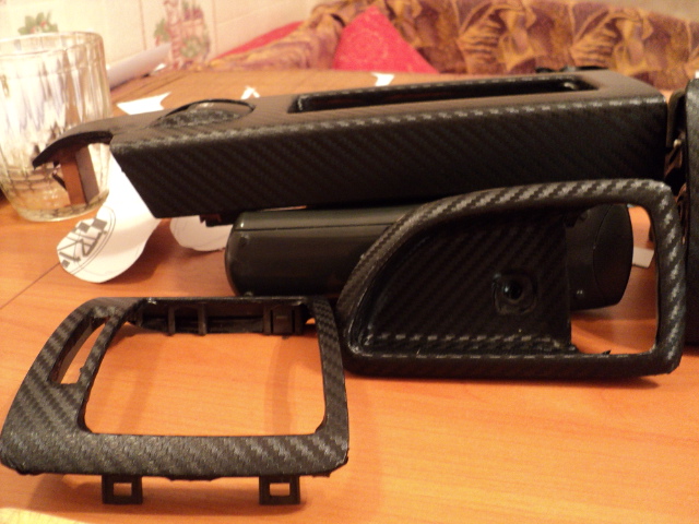

Вот попробовал самостаятельно затянуть салон плёнкой,скажу сразу без второго помошника не обойтись когда надо прогреть плёнку и натягивать на деталь.Есть немного косячков которые придётся устранять,короче кому интересно выкладываю фото посмотреть что получилось пока без исправлений.

Зачет , тоже хотел, но столько косяков, что бросил эту мысль

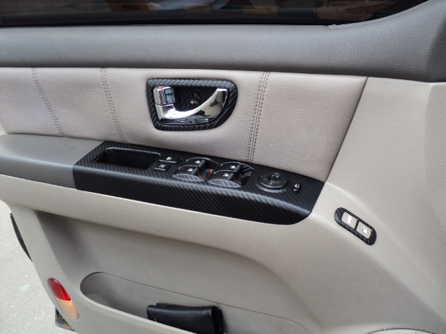

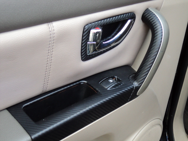

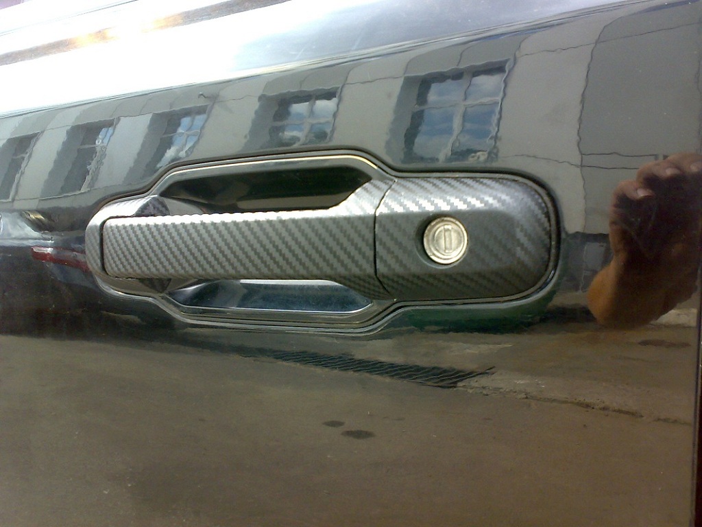

у меня косяки в основном на деталях там где ямочка под кнопки стекло-подъёмников буду исправлять,ещё ручки на дверях сделал фото потом выложу.

Игорь! Будь добр, опиши технологию

fomin_ka писал(а):Игорь! Будь добр, опиши технологию
Технология не очень сложная,но работа очень крапотливая,на словах объяснить не просто ну а если в двух словах поймёшь то наклеиваеш,разравниваешь,нагреваешь,обягиваешь.Изночально процесс похож на поклейку обоев на стену а потом начинается самая "геморойная"работа с выступами,закруглениями,углублениями и тп.Вот тогда потребуется технический фен и толковый помошник :friends: .Для работы потребуется само-собой плёнка,ракель(пластиковый шпатель с войлочной материей на одном конце),канцелярский нож(только тонкий),технический фен.Сам прцесс оклейки можно посмотреть в инете,сам перед затеей оклейки пересмотрел кучу роликов по оклейке различных деталей,хоть и имею опыт по тонированию но с винилом работать намного сложнее %) .

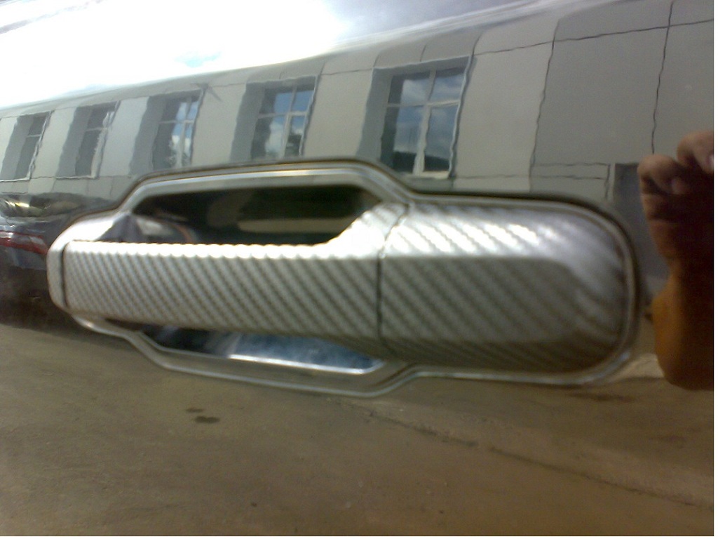

Сообщение igor 977 » 28 июн 2012, 21:01
фото ручек
