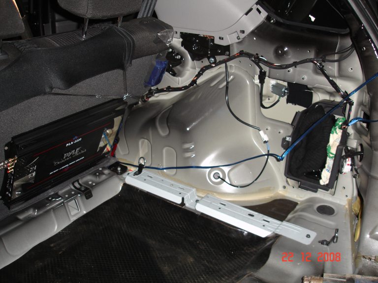

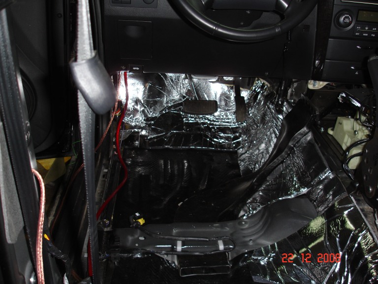

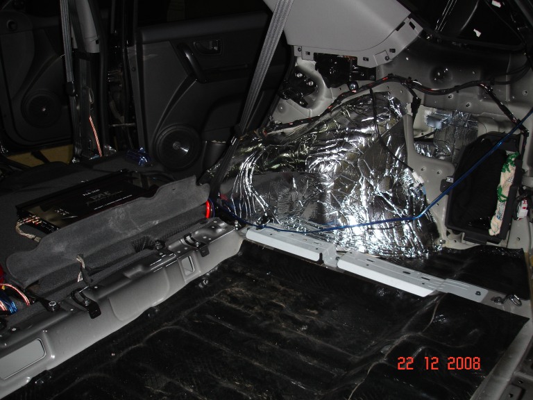

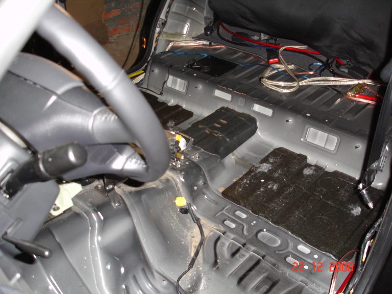

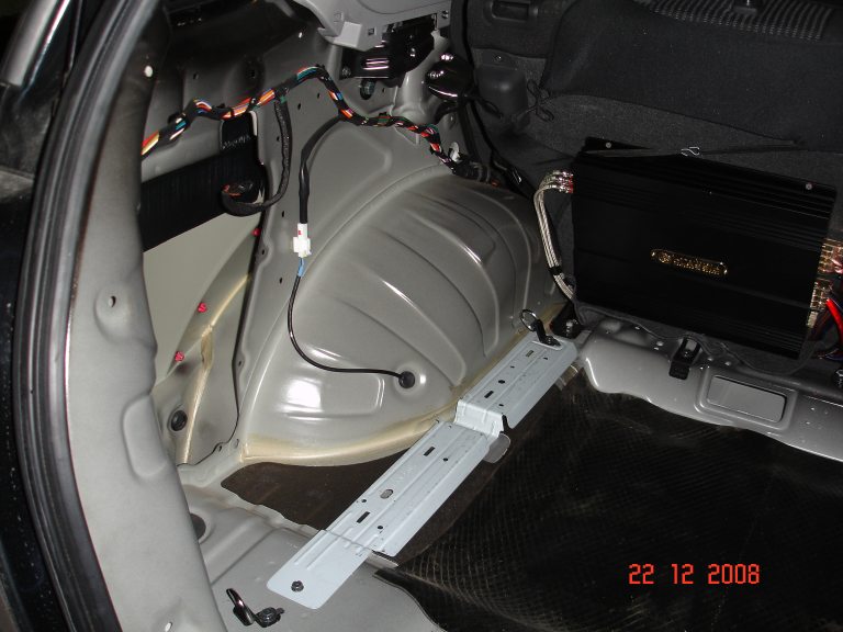

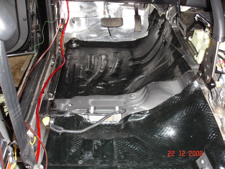

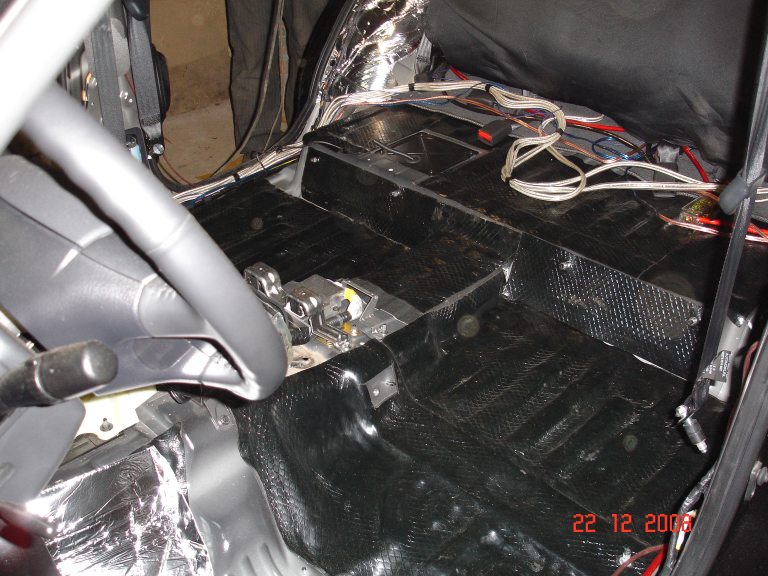

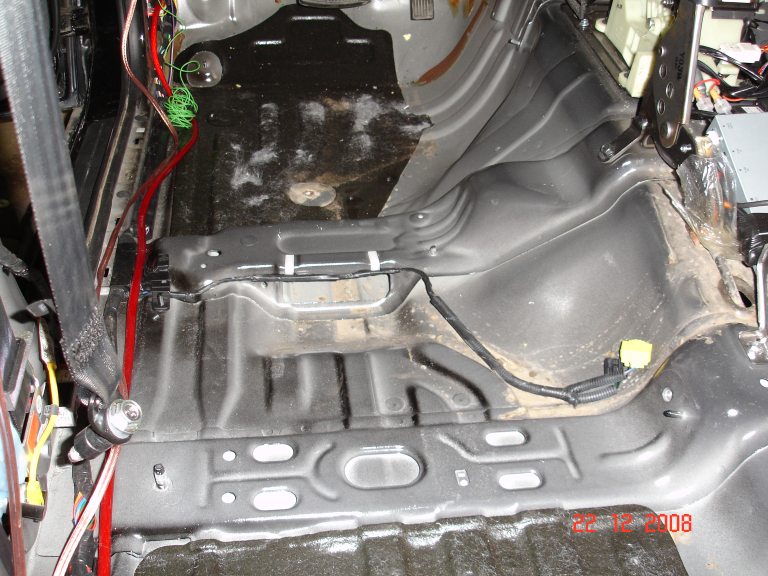

Сделал шумку-отчёт.
Сообщение vladimir309 » 08 янв 2009, 16:30
Всем привет! Давно хотел сделать шумку,и вот решился. Скажу сразу, если кто то мечтает сделать из соренто шестисотый мерс, может дальше не читать, так как из личного опыта могу сказать, что это почти не реально.
Когда музыку делал, сразу же сделал шумку дверей, сразу заметил разницу, стало комфортней причём заметно.думал на этом остановится, но чем больше катаюсь тем больше всего слышу. и вот позвонил старому,уже знакомому человеку, когдато делал у него шумку на рено логан, результатом остался доволен. Договорился сделать только пол и моторный отсек. за всё 15000руб! сделали за один день, утром отдал машину вечером забрал.
Очень порадовло то что всё сделали аккуратно, были косяки после установки музыки ,всё исправили, пластик натёрли полиролью,всё чистинько.
Я чудес не ждал, поэтому разницу почувствовал сразу, движка не слышно до 3000об, а так как я езжу в основном до 2500 то стало очень приятно.шум колёс заметно ушёл, теперь не понятно на шипах или нет. а вот аэродинамические шумы после 100км остались практически без изменений.Но в общем, в машине стало НАМНОГО тише и комфортней.считаю, что нужно делать крышу.
Конечно всё это относительно, тише-громче, но вот одно наблюдение, раньше ездил и слушал магнитолу на 13-15 ед., теперь же на 10-12 ед,больше вроде ужо и громко :)
Я попросил Александра сделать фото до и после, сейчас попробую их выложить
Доделал шумоизоляцию, а точнее сделал крышу, капот и двери. Вот теперь пожалуй я доволен, так как в машине стало по настоящему тихо и комфортно, аэродинамические шумы на больших скоростях ушли заметно, звук мотора!!! теперь слышен только ближе к 4000об и что не мало важно, с улицы двигатель намного тише стал работать.Теперь при езде по городу до 80км в час езжу практически в полной тишене :Yahoo!: и это на зимней резине :roll:
Двери как я уже писал, делал когда ставил музыку, сейчас мне просто проклеили с внутреней части обивки двирей акустическим поролоном и динамик по кругу проклеен.(см. на фото) Звук стал лучше в разы!!! :!: Сам не ожидал такого эфекта,пропали паразитные призвуки, звук стал мягче и приятней, басы именно колонок глубже.Вообще общий уровень комфорта заметно вырос :ROFL: За всё заплатил 10000руб. Общая, полная шумоизоляция автомобиля встала мне в 25000руб. Я очень доволен. Могу добавить лишь одно, если делать, то надо делать всё, только тогда получается тот эффект которого ожидаешь.
сейчас выложу фото. Сюда же вложить не получается сделаю отдельно.Все фото можно посмотреть здесь: http://vladimir309.narod.ru/photoalbum.html

Пол+моторрный отсек после шумоиз.
Пол после шумоиз.
Арки колёс до шумоиз.
Пол до шумоиз.
Пол до шумиз.
.JPG

Сообщение Sl@va » 08 янв 2009, 17:45
а какие материалы использовали? судя по фоткам торпеду не снимали?
тут была про потолок писали, что там войлок... но вот может стоит под него вибропоглотитель проложить, да и сам войлок проклеить...

Re: Сделал шумку-отчёт.
Сообщение vladimir309 » 08 янв 2009, 18:51
Честно не помню какие материалы были использованы, но мне много о них рассказывали объясняли почему и куда именно такие материалы и так далее, но мне это было не очень интересно, так как интересовал только результат.Торпеду не снимали.
Войлок действительно присутствует на крыше,достаточно толстый но он даже не проклеен и не приклеен, служит больше для теплоизоляции :) .
Согласен полностью, что надо бы проклеить крышу и потом уже войлок.но это чуть позже...
