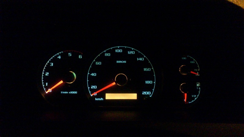

Сообщение Barbare » 13 мар 2017, 18:51
У меня циферблат и подсветка BROS, правда диоды красные поменял на обычные лампочки.

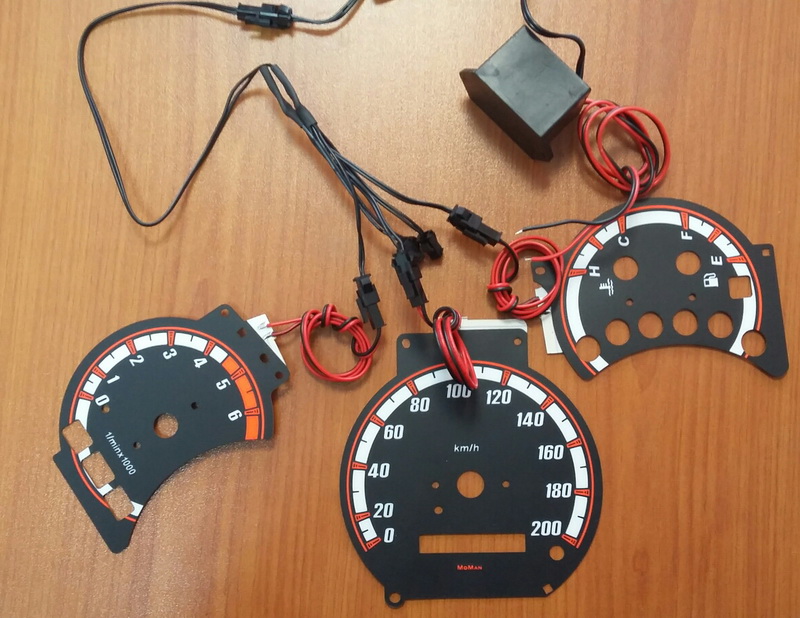

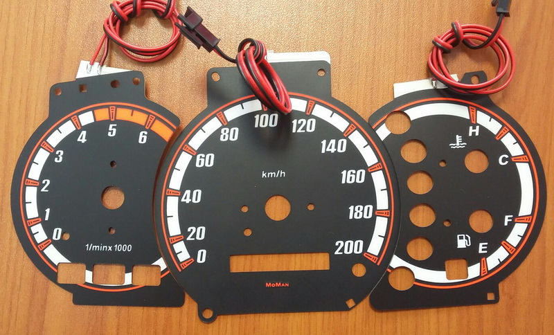

Сообщение anton_gl » 05 апр 2017, 10:07
Сегодня получил от поляков. Пока еще не испытывал.

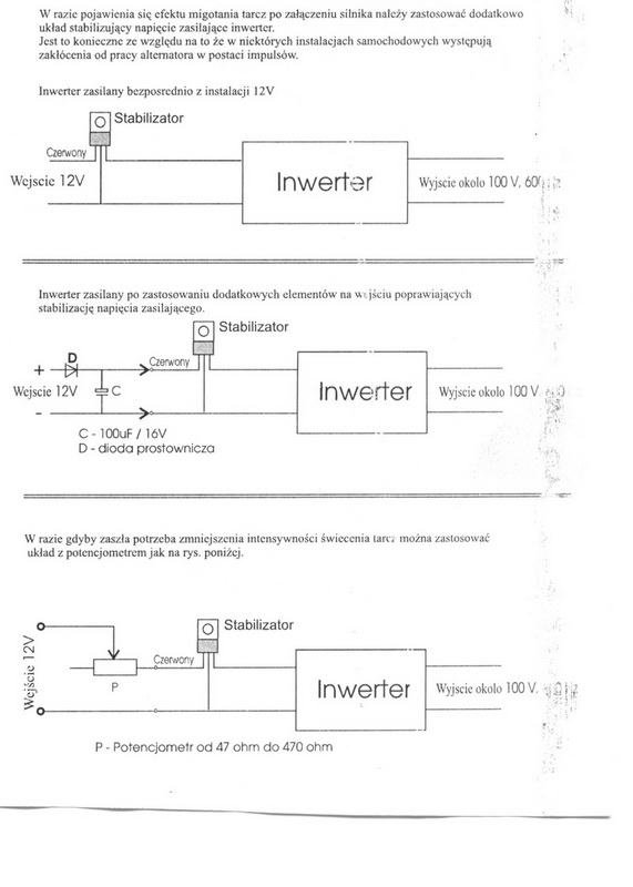

Сообщение anton_gl » 05 апр 2017, 10:11
На схеме пишут, что кроме инвертора нужен и стабилизатор. В комплект поставки не входит. С чем его едят?

Сообщение keksoid » 06 апр 2017, 06:21
у нас в Томске в магазинах автосвета продаются готовые стабилизаторы. На входе 12 на выходе от 5 до 36 (точно не помню) - сам выставляешь подстроечным резистором.

Сообщение BlkDem » 06 апр 2017, 07:24
Непонятно по картинке, какой мощности стаб и какое напряжение должен выдавать.

Сообщение anton_gl » 06 апр 2017, 11:34
Думаю 12 вольт. Но пошарил по интернету. Это для случаев, когда возникает мерцание. И как правило для отечественных автомобилей. Уже пробовал вчера в гараже. Не мерцает ни на оборотах ни на холостых.
Но ставить буду в мае. Пока готовлю материальную базу. Кроме того изучаю опыт по снятию и установок стрелок.

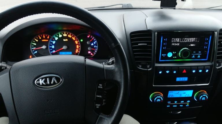

Сообщение SerEzh » 11 сен 2020, 10:54
А я вот в своём старичке вот таким образом сделал подстветочку.
