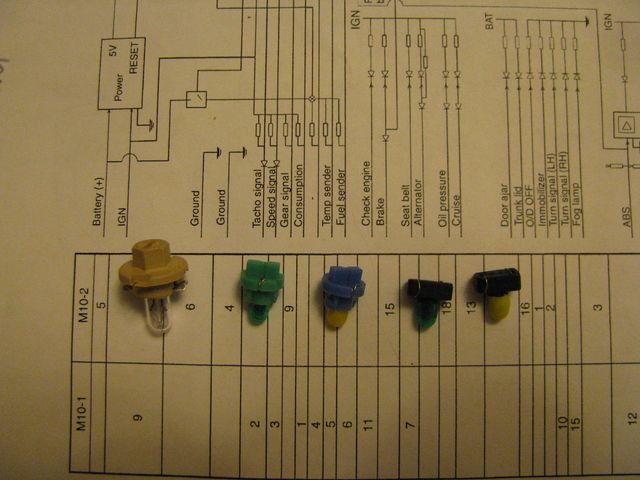

Сообщение TZYus » 07 фев 2009, 21:31
Лампы подсветки панели и кнопок:
Может кому пригодится.
