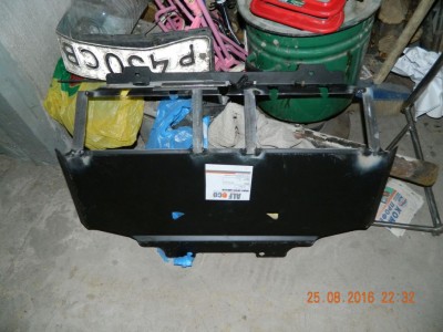

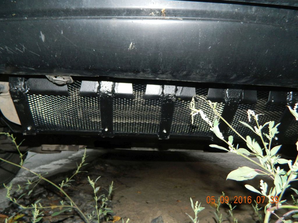

поставил себе на дорестайл защиту AlFeco от рестайла.... 1106 пришлось доработать. 1-ый лист защиты картера пришлось резать, пересверливать отверстия. на 2-ом листе передние 2 отверстия пересверливал.... защита коробки и раздатки (1107 и 1108) встала болтон...
разрезал и нарастил длинну
покрашено, вставлена сетка и установлено
