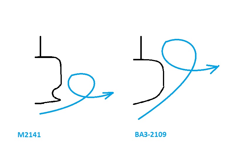

Давно-давно в каком-то из автомобильных журналов читал статью про то, почему у девятки всегда грязный зад, а у москвича 2141 чистый.
По-моему, их даже в трубе продували, чтобы посмотреть...
Короче, пришли к выводу, что все дело в форме бампера, у москвича есть по низу бампера "хвостик", он и завихряет поток ниже уровня стекла.
Покопал архив "за рулем", статью не нашел, может не в нем была...
Нацарапал примерно схемку, которая в той статье была.
Голубым - поток воздуха (и грязи само собой).
Если все так, то придумывать надо какие-то спойлеры по низу бампера.
Ну и сильно не пинать - за что купил, за то и продаю. 8)

Верно все пишешь... А ещё в свое время Иж ода после аэродинамической трубы лепили.... я их мало видел, но всегда обращал внимание - заднее стекло всегда чистое при грязной машине

Sav123 писал(а): все дело в форме бампера, у москвича
Не факт что только в этом на 100 %,т.к. задние стекла у 41-го и у зубил по углу наклона кардинально разные и 41-ый дулся в трубе, а зубила нет. Там наверно комплекс мероприятий был.

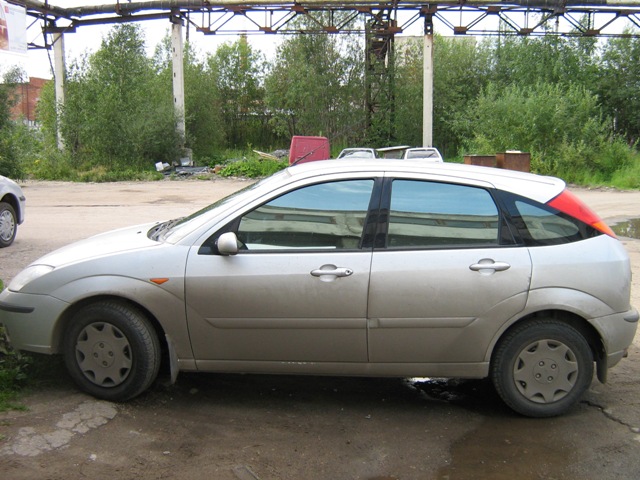

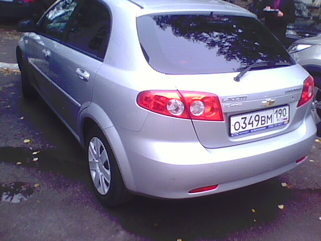

Сообщение Sav123 » 09 июн 2014, 23:38
Седьмой писал(а):комплекс мероприятий был
100 очков.
Про сорика - чую не выйдет ничего. Слишком вертикальное стекло и дверь.
На примере хетчей лачетти и фокус 1, на которых откатал приличное время. На фокусе зад грязный всегда, на лачетти зад по пояс в грязи, стекло идеально чистое. Хотя у обоих есть что-то типа спойлерка над стеклом, видимо, дело всетаки в наклоне.
