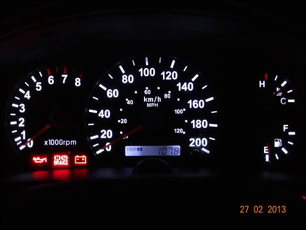

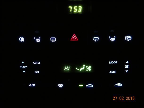

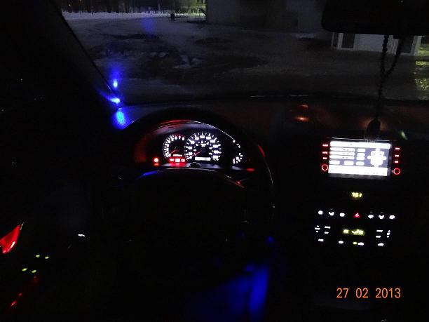

Сообщение solomonnn » 04 мар 2013, 21:33
Вот и я переделал противную зеленую подсветку на белую. Выкладываю фото. Качество правда не супер, в живую лучше смотрится!

TZYus писал(а):Марка светодиодов (08-05 Smd), планарные, все диоды по цене около 3-10 руб/шт
Почитал я товарищьча, и купил не глядя. Эти диоды, блин, в пол рисового зерна, и совсем не 3 рубля за штуку даже не 10, а аж целых 31руб. Ну это правда в фирменном магазине брал и вроде даже не китайские, хотя хрен его знает. Брал на круг, по всей консоли и дверям поменять, плюс запас. А эти диоды, блин, даже до распаячных мест не достают. Так что выбросил в ведро помойное 1500 примерно.
В итоге купил метр светодиодной ленты за 200 рэ в том же магазине, там то что нужно по размеру и примерно 60 шт. Хочу ещё синих для разнообразия поставить, чтобы вообще всю зелень заменить (указатели поворотов, одометр и другие табло, P,N,D). Тут где-то ссылочка была, вроде прикольно смотрится.
Щиток конечно глаз режет, поэтому обязательно надо ставить регулятор подсветки.
Но красиво сцуко, совсем другой уровень.

К стате решение подсветки кнопок, я сделал так: разобрал кнопку (в принципе во всех почти), там стоит светодиод на ножках, чтобы не выпаевать его и тем самым не пожечь пластмасс, просто раздавил его пассатижами, а к ножкам припаял эти самые SMD.
