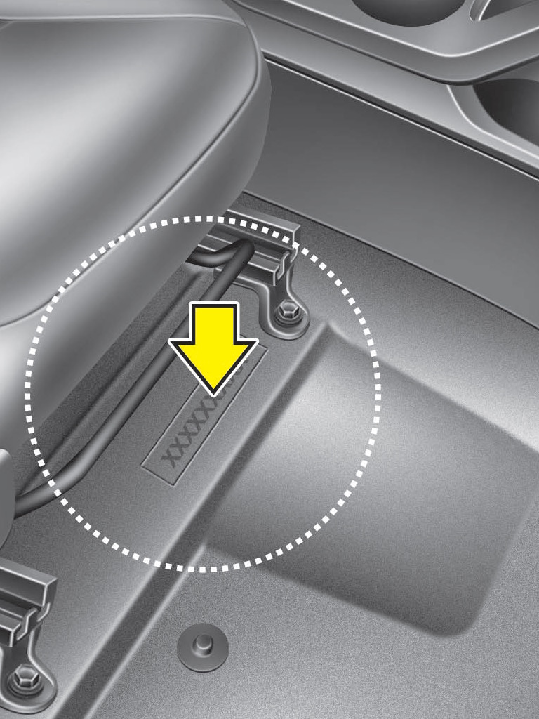

vin под сиденьем

Сообщение zxcvb71 » 01 май 2016, 12:39
zxcvb71 писал(а):вин под сидушкой-заклеен штоль
вот мне и показалось,что там заклеено-самый край фотки :Search:

Сообщение 160r » 04 май 2016, 01:02
вентиляционные отверстия в силовых элементах-заклеены-вэлкам конденсат и ржавчина
к сожалению форум не дает возможности разместить более качественный фотки, а то бы Вы смогли увидеть, что ничего лишнего не заклеено.
