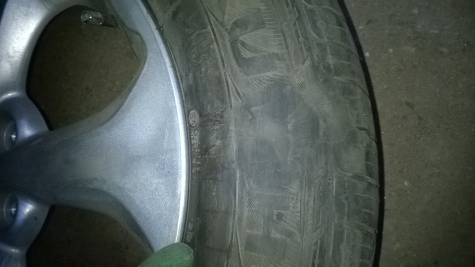

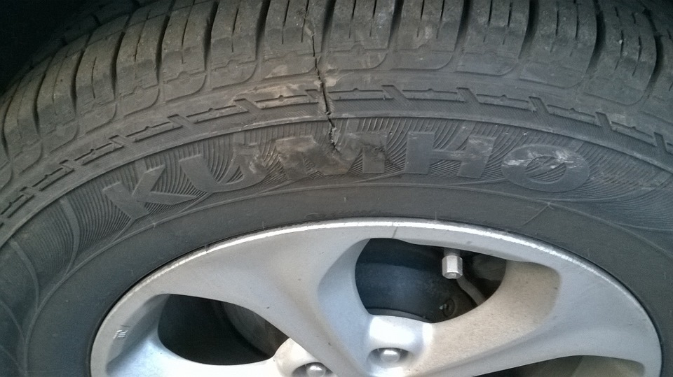

Сообщение Gubkin » 17 апр 2016, 18:22
Что скажете, это ремонтопригодно ?
Re: Прокол и порез колеса, ремонт шины, пробой покрышки.
Сообщение morbid » 17 апр 2016, 18:56
Gubkin писал(а):ремонтопригодно ?
В шиномонтажке скажут, по фотке ничего не понятно всё равно.
Сейчас всё научились делать, вероятно и это заварят.
morbid
Сообщения: 7915
Благодарил (а): 76 раз.
Поблагодарили: 302 раз.
Tomato A&P Grill
TLX Korea
Бинар-5Д
Турбосолярыч
Сообщение sund » 17 апр 2016, 21:13
Мне больший разрез заварили на УАЗике, но сразу сказали, что без гарантии. Продержалась года 2. Но покрышка была с камерой.
sund
Сообщения: 637
Зарегистрирован: 15 фев 2013, 01:16
Откуда: Moscow
Благодарил (а): 55 раз.
Поблагодарили: 73 раз.
Сообщение Микетыч » 18 апр 2016, 07:13
мне даже больше(около 6 см) заваривали, после наезда на уголок, но тоже без гарантии. на тему как вернуть колесо на диск. Баллончик газа с собой в поле есть всегда.
Микетыч
Сообщения: 5156
Откуда: Кустанай. KZ
Благодарил (а): 103 раз.
Поблагодарили: 248 раз.
Сообщение Talik » 18 апр 2016, 07:18
Gubkin писал(а):это ремонтопригодно ?
Еще как! Мне 6 см зашили на новом балоне, и заварили, до сих пор бескамерное и ни граму не спускает, 3-й сезон. И даж гарантию дали, что не развяжется, не наврали! :) Порвал об уголок разобранной ракушки, сволочи не убрали за собой разбирающие.
Отправлено тапком восвояси!
Добавлено через 5 часов 21 минуту 57 секунд:
Во, чо было и стало :)
Talik
Сообщения: 11102
Откуда: Масквабад
Благодарил (а): 404 раз.
Поблагодарили: 428 раз.
Сообщение Gubkin » 18 апр 2016, 13:34
Отдал на заварку...
+ камеру от Бычка поставят
1000 р + 600 р
Завтра сделаю фото
