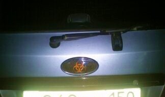

еще сделал шильдик

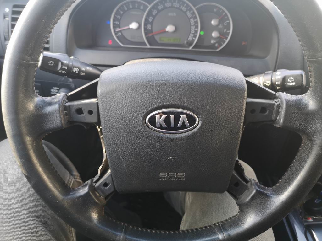

StarKorsar писал(а):и на руле накладки интересуют.
два торкса с торца руля, которые держат подушку - откручиваем. Подушку можно не отсоединять.
По два саморезика, держащие каждую накладку выкручиваем.
И с силой выдергиваем эти накладки. С силой, потому, что они вставляются в обрезиненную часть руля.

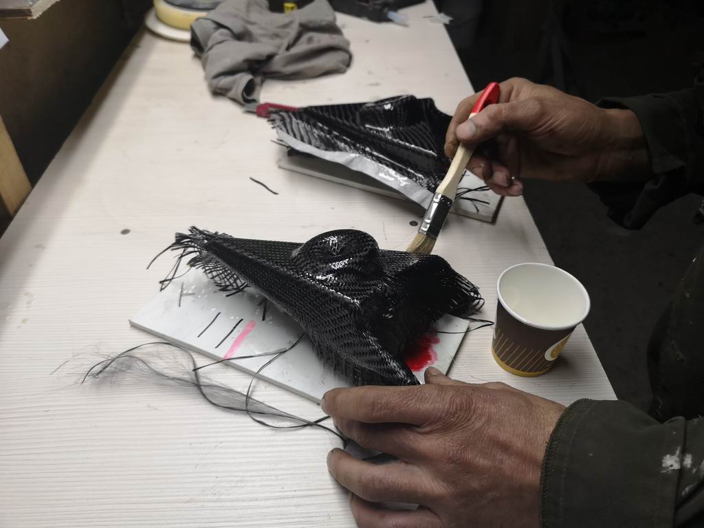

Приступили к ламинированию карбоном уголков дверей, там где стоят пищалки....
