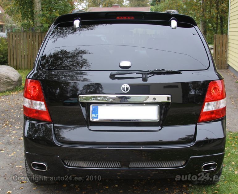

Madness писал(а):насадки не очень мне нравятся
а мне понравились, не ну конечно совершенству нет предела :D , но в целом аккуратненько :good:

ну так-то да. Хотел что-то вроде этого
http://www.customsrt.net/store/product_ ... cts_id=490
но в Самаре, как-то неразбежишься.

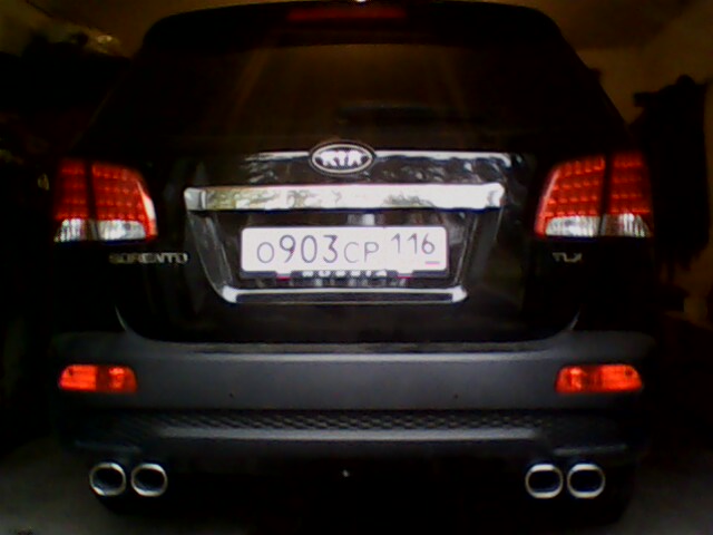

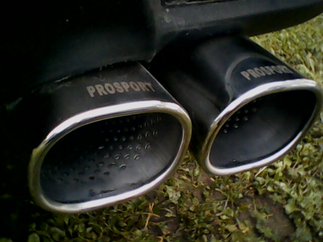

Сообщение 903 » 31 авг 2012, 18:22
Сделал вчера
вот так получилось

Сообщение 903 » 31 окт 2012, 15:17
triada2006 писал(а):
903 писал(а):Сделал вчера
Добрый день! Можно по подробней, как сделать? 8)
Срезается труба после обвода через задние рычаги(последняя бочка выкидывается) и ставятся "штаны"(от Газели, трубы так-же от нее), тем самым сохраняется родной подвес и фланцевое соединение. Далее с помощью отводов трубы разводятся на 2 стороны (все делается сваркой "прихватками"). С левой стороны труба проходит между левым рычагом и запаской очень близко,поэтому трубу обмотал асбестовым холстом.Насадки выставляются под бампер, в зависимости от формы насадка вырезается бампер ,с целью-заглубить повыше(режется легко,пластик тонкий).Когда вся конструкция сварена, снимаем ее на проварку. Дополнительно нужно будет подвес на каждую сторону.

Re: Раздвоенный выхлоп
Сообщение Lugavik » 31 окт 2012, 15:33
903 писал(а):трубу обмотал асбестовым холстом.
В таком панцыре, железка сгниёт за один сезон.
Добавлено через 3 минуты 3 секунды:
Предпочтительней, установить металлический тепловой экран.
