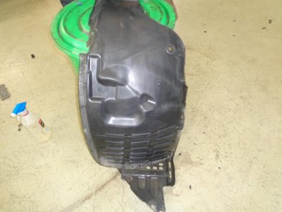

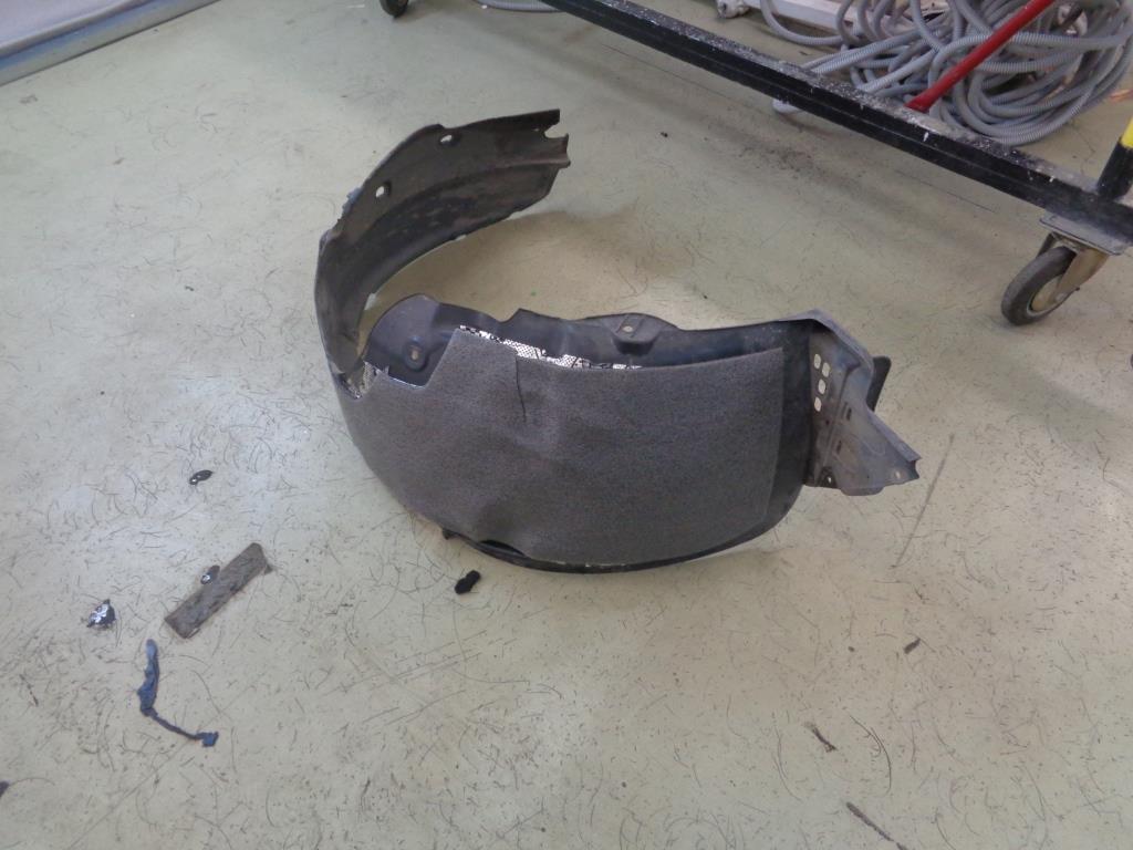

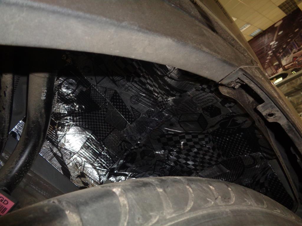

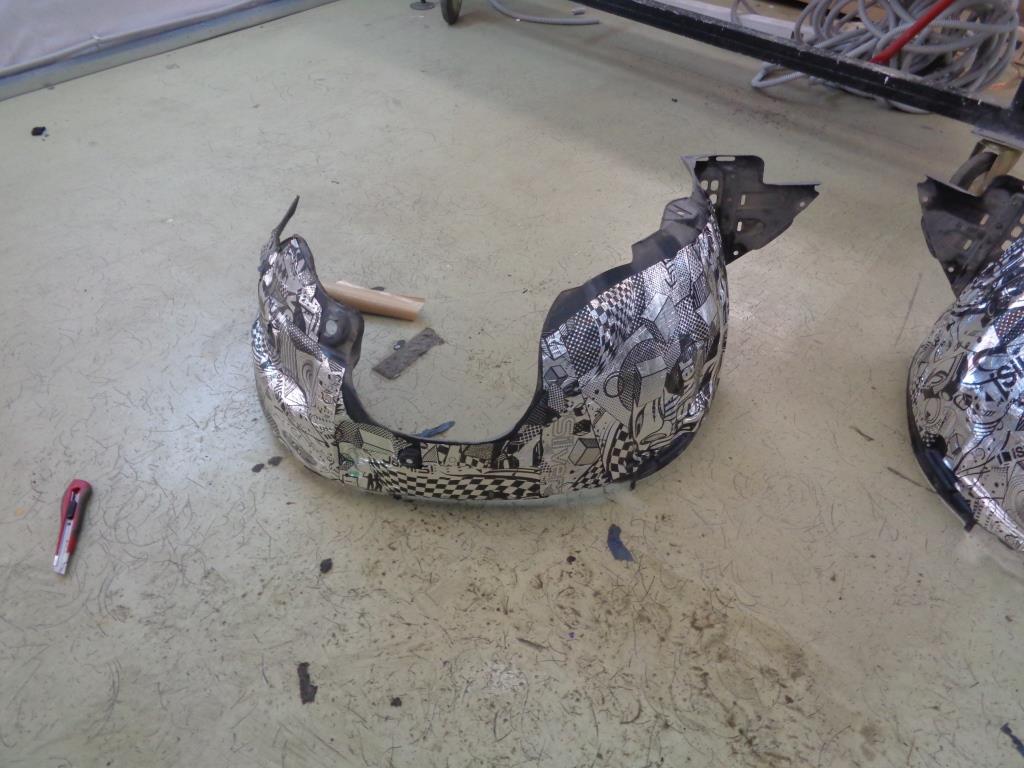

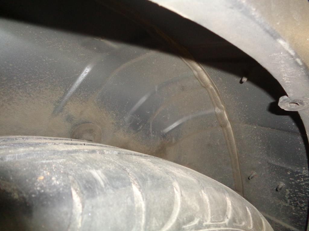

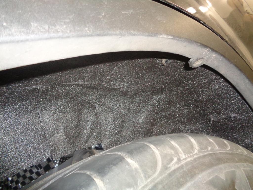

Всем привет! кому интересно решил поделиться фотоотчетом по шумоизоляции колесных арок на моего красавца Киа Соренто. Делали мне шумоизоляцию колесных арок уже после полной шумоизоляции, процедура происходила в моем присутствии. Сделали арки в два слоя передние и задние.
шумоизоляция колесных арок киа соренто
шумоизоляция колесных арок kia sorento первый слой
шумоизоляция колесных арок kia sorento второй слой
шумоизоляция колесных арок киа соренто задняя арка
шумоизоляция колесных арок киа соренто задняя арка второй слой

и как результат ?
Re: Шумоизоляция
Сообщение zxcvb71 » 03 сен 2015, 12:50
Gubkin писал(а):и как результат
думается,заметен сразу-если изнутри не клеили.

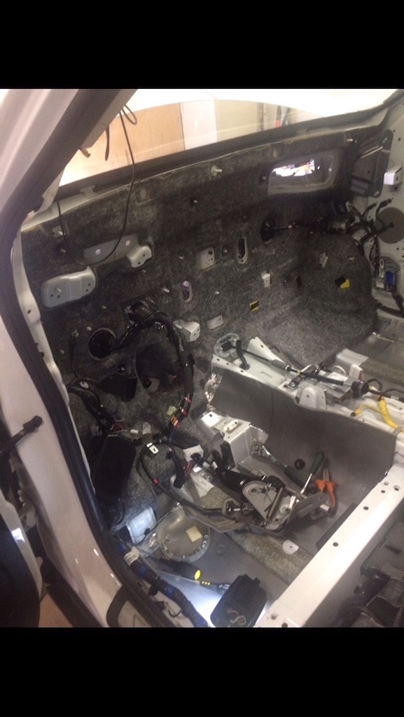

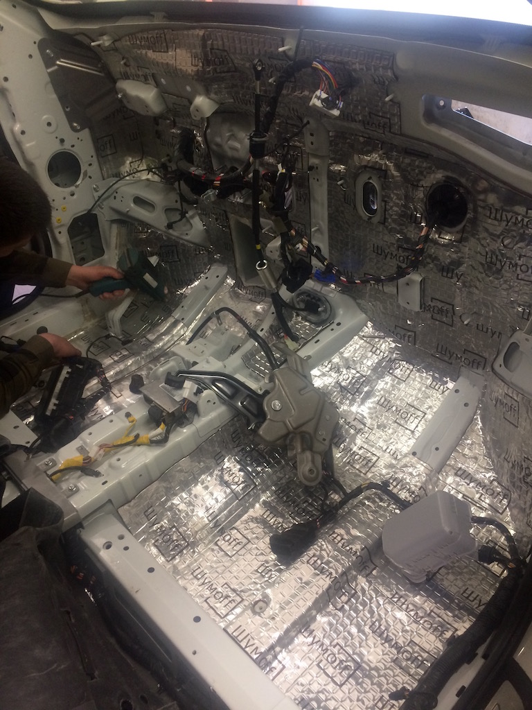

я тоже решил сделать дополнительно шумоизоляцию под панелью приборов и в арках
разбирают
было
сейчас

Сообщение ВЕЛ » 29 апр 2016, 11:35
Вот это трэш! Смело!

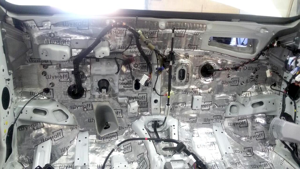

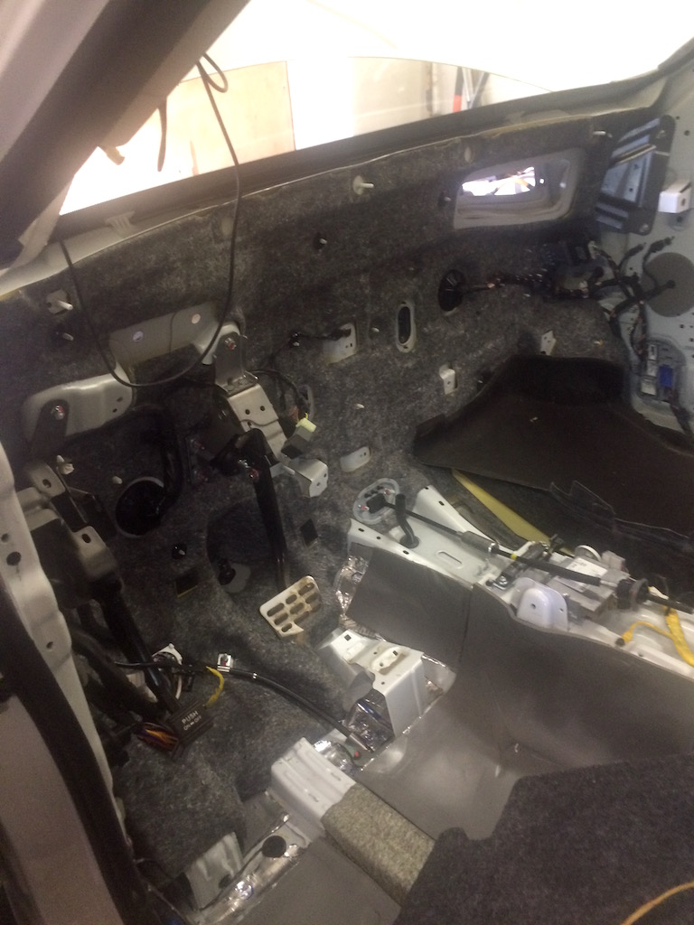

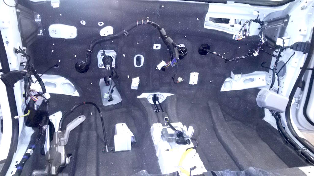

Сообщение 160r » 30 апр 2016, 02:40
ничего, все будет хорошо
сейчас стало так

Похоже тем кто серьезно занимается шумкой можно поручать собирать автомобиль с нуля из запчастей, на новый голый кузов. На время.

Сообщение 160r » 01 май 2016, 00:34
сегодня все уже стоит на своем месте, начинают заниматься арками снаружи
на время не надо, я не тороплюсь
собирают все обратно

Сообщение zxcvb71 » 01 май 2016, 08:17
вин под сидушкой-заклеен штоль
вентиляционные отверстия в силовых элементах-заклеены-вэлкам конденсат и ржавчина

Игорь, ну вот как так можно, взял человеку испортил все....
Про запах гниющих материалов забыл :D
По теме-респект... Я бы на такие телодвижения не рискнул
