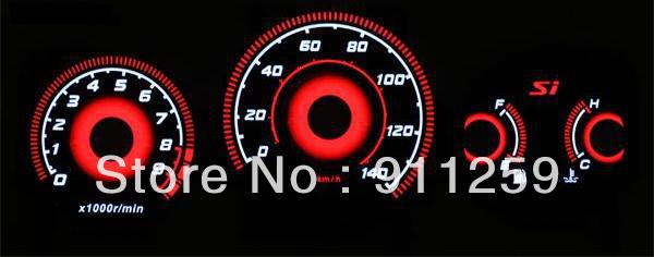

Веду переговоры с китайцем по поводу изготовления подложек из электробумаги (el paper, el glow backlight). Смысл в том, что необходимость подсветки остается только для стрелок, поверхность подложки светится сама неоновым светом. На другие авто подобные вещи у него стоят порядка 50$ с доставкой. Китайский друг запросил сканы в формате 1:1, которые, благодаря Cons, были ему направлены.
Пока ответил: "i received your file. i check it and tell you we how to do next step. thank you very much."
Ну чтож, ждем-с...
Выглядит примерно так:
Добавлено через 1 день 7 часов 47 минут 7 секунд:
Низковатая активность...
Добавлено через 8 минут 11 секунд:
Новую модель китаец оценил в 20 с копеечкой баксов без доставки. С доставкой - 58-60 долларей.
Ребят, давайте решим: оно нам надо или нет?
Добавлено через 2 минуты 28 секунд:
Помните: подложка светится САМА! Ровно, без всяких светодиодов. Эскизы запросил, дизайн предлагаю выбрать совместно.

Сообщение Denis_Vladivostok » 26 дек 2012, 07:52
Botsman
вторая фотка не грузится

Сообщение Botsman » 26 дек 2012, 08:07
Denis_Vladivostok
Это не фотка, это ролик с Ютюба.
