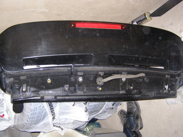

может кто в курсе -как крепится штатный СПОЙЛЕР?

прикручивается к крышке багажника!

он походу не только прикучивается,но еще и приклеивается.у меня из под него какая то резинка вылезла в одном месте

4 шпильки по краям(если посмотреть на 5-ю дверь из нутри стоят 4 резиновые заглушки) штырь по середине спойлера,двусторонний скотч.В верхней части 5-й двери(багажника)сверлить 5-ь дырок.

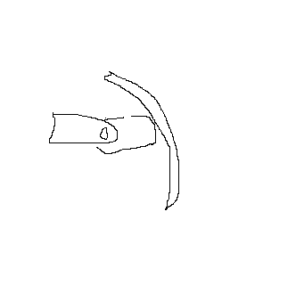

Раньше как-то не обращал внимание, но вчера увидел. Nissan X-Trail, вместо заднего спойлера нехитрая приспособа сделанная из пластиковой трубы. Примерно как на рисунке. Покрашена под цвет. Хозяин говорит что помогает, но крепеж ненадежный.
Кстати, наш спойлер как крепится?

Сейчас увидел Тойоту Надьку. У нее в спойлере две дырки для направления воздуха на дверь. С хозяином не разговаривал, но машины вроде не особо грязная.
ПыСы фотку выдернул с инета.

Во-во. Примерно так. Только наш родной спойлер коротковат для этого.
