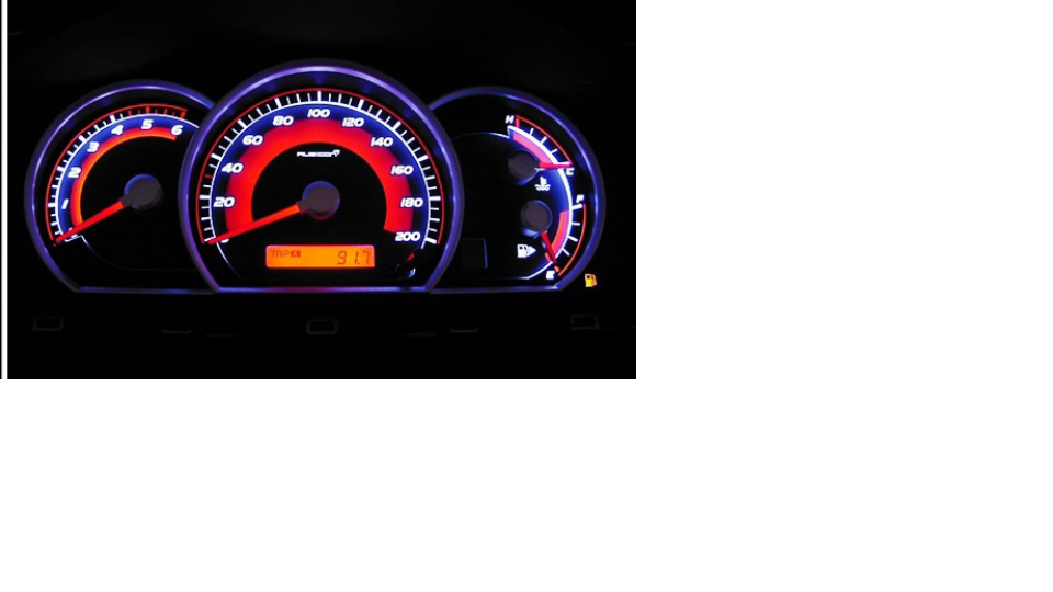

Сообщение Сергей Петров » 15 фев 2012, 20:24
А теперь посмотрите на мою фотку приборов и найдите 10 отличий :P
Это другая панелька. Объясните, если дело только в накладке, как зеленые светодиоды становятся белыми, оранжевыми и синими? На моей фотке центральный дисплей еще синими светодиодами по краю подсвечен.

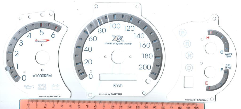

Владислав писал(а):Что бы ее поставить что снимать надо -всю понель или нет?
Всю панель снимать, разбирать, снимать стрелки, день с разобранной панелью ездить, чтобы стрелки выставить.
Сергей Петров писал(а):Это другая панелька.
я тебе для образца выложил, рисунок на панели может быть какой угодно, я себе хотел белые панели, и заказал белые, если выбери стиль оформления какой нравится такой и заказывай.

Сообщение Сергей Петров » 15 фев 2012, 23:17
Cons писал(а):Тема: Делаем белую подсветку панели приборов
Без "колхозить" никак?
На корейском сайте представленная панель приборов вряд ли предполагает перепайку светодиодов.

Сообщение Cons » 15 фев 2012, 23:24
Если с завода подсветка зеленая, а на том сайте синяя, значит диоды заменены, вот что вряд-ли так это то что на заводе белые или синие светодиоды поставили. Красота требует жертв. Я уже месяц панель до ума довожу.

Сообщение Cons » 16 фев 2012, 17:32
Сергей Петров
Вот еще вариант
WWW.AMCSERVICE.RU за одни вставки с меня только 7000руб запросили, а если с работой, можешь догадаться. (Мне не там делали)
А стрелок нечего боятся Спидометр выставишь по навигатору, тахометр по спидометру, только запомни маленькую скорость, а то я при 120км/ч запомнил Температуру как прогреется ставь стрелку на середину, С топливом заправляешь полный бак до отсечки пистолета и стрелку на максимум.
