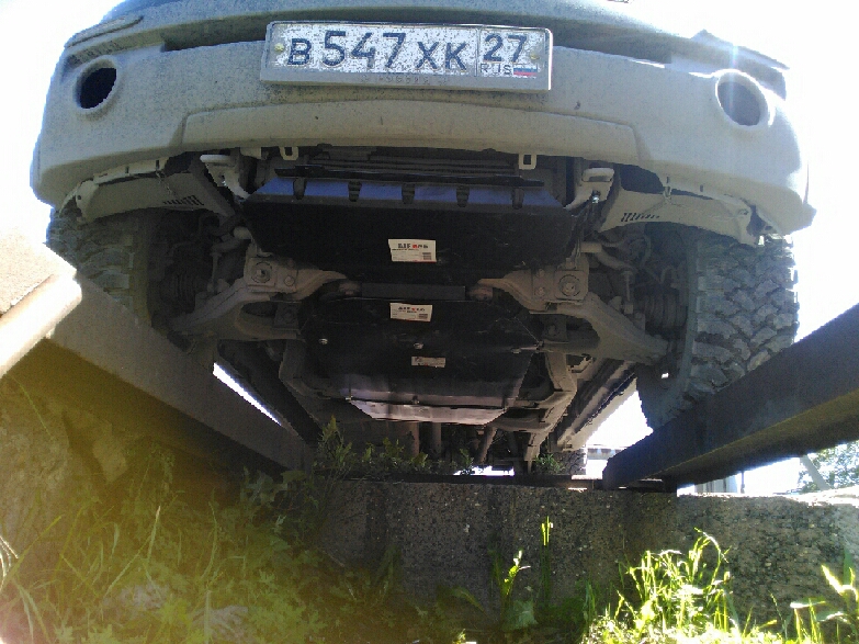

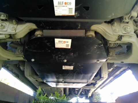

Тоже пришел к этому после оборванного интеркулера. Поставил Альф ЭКО из четырех листов. Автомат и раздатка встали отлично, а вот передние два листа пришлось дорабатывать, не совпали 2 отверстия. Вообще сделанное хорошо, сталь 2,5 с выпуклыми ребрами жёсткости. Ставил один, за час управился. Видимо она с рестайла, по этому было не совпадение с отверстиями.

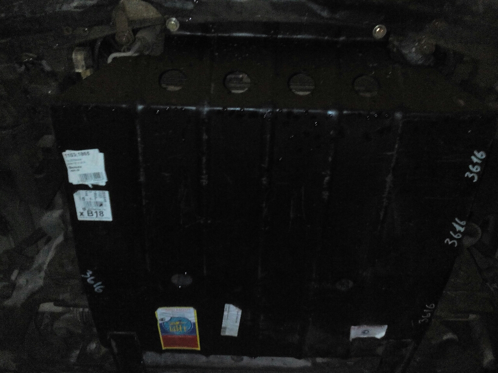

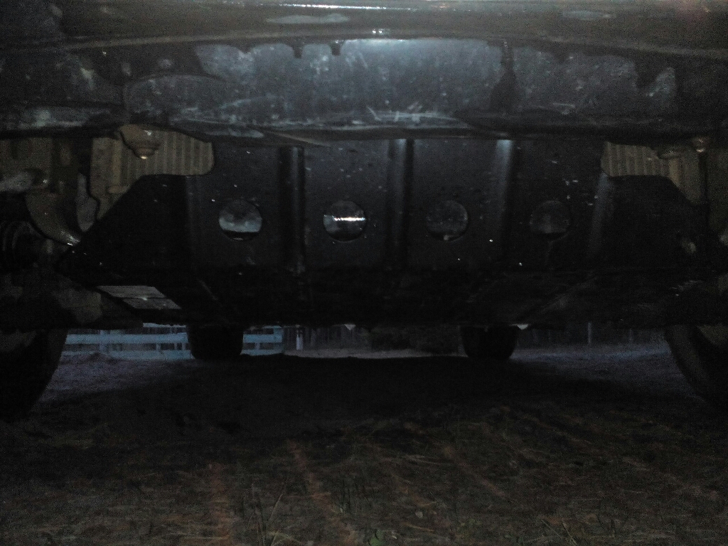

:Yahoo!: Сегодня в одно лицо поставил защиту Автощит 3616 взамен убитой родной жестянки. Как сказал менеджер в пункте выдачи, "ухтыжмля тяжелая". Все же сталь тройка. Крепления подошли без подгонки. Но что хочется исправить - так это сделать отверстие под сливной болт картера двигателя.
За качество фото простите. Защита чёрная аки квадрат Малевича, а кругом все серое.

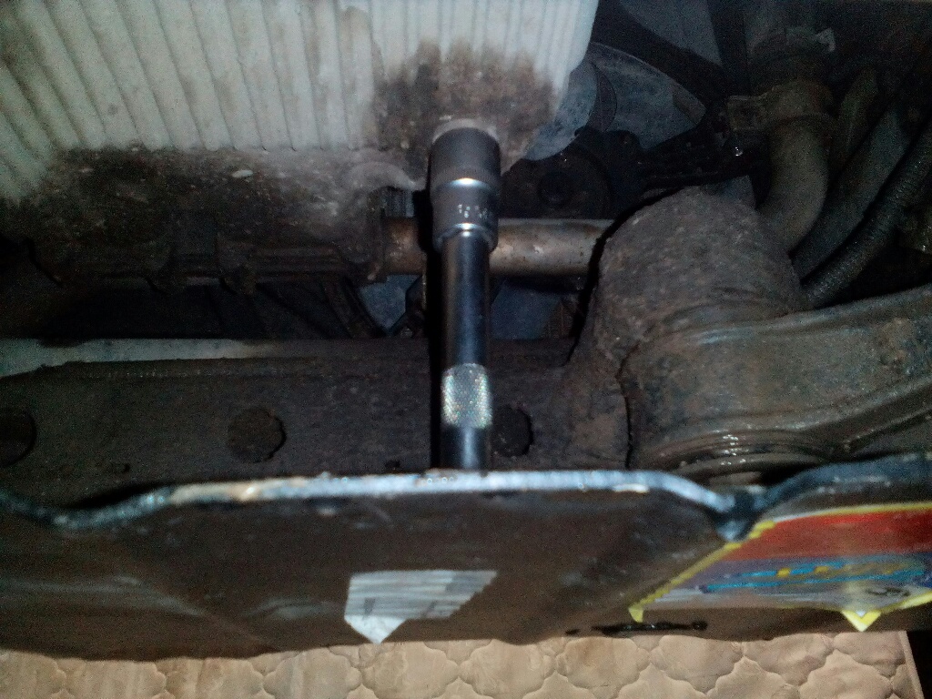

Согласен. Такая же стоит. Приходится каждый раз снимать. Как сделать?

Сейчас я как раз в гараже. Самый простой вариант- берём головку на 17 с удлинителем из набора, надеваем на сливной болт и вуаля. Головка упирается в защиту как надо.
Теперь брызгаем на защиту сверху там, где уперся удлинитель, светлой краской, краска засохла и удлинитель убираем.Получаем по отпечатку центр будущего отверстия.
Добавлено через 4 минуты:
Сверлить, наверное, придётся кучу мелких отверстий по окружности, затем дорабатывать по привычке напильником. Нет у меня такого сверла. Или прожигать сваркой.
