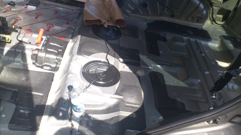

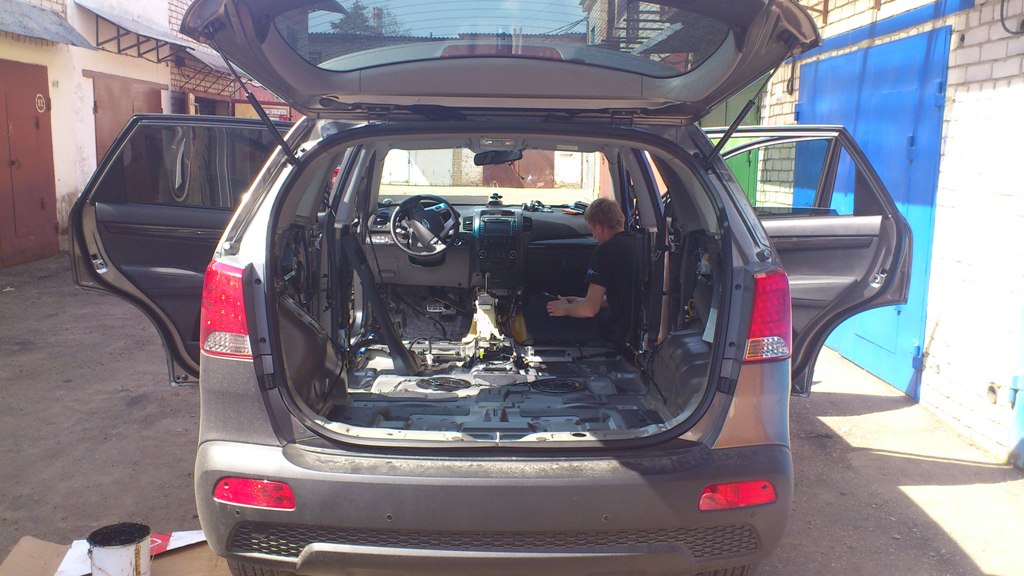

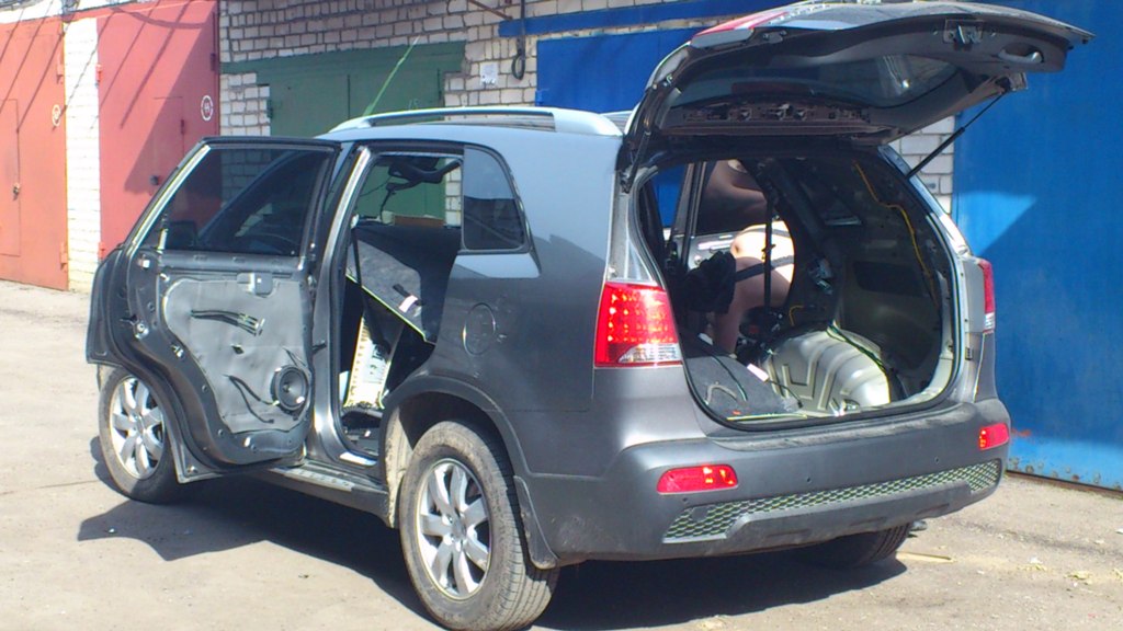

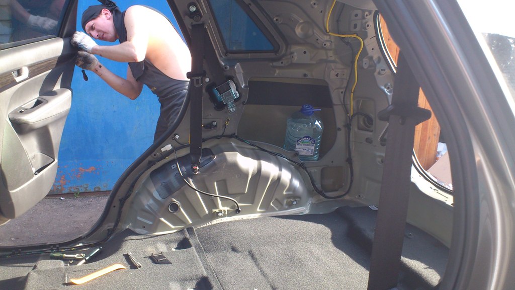

Сообщение jsver » 13 май 2013, 18:16
после праздников отчет об обработке первого клубного Сорика
Итак, за 12-13 часов ребята вдвоём полностью (кроме торпедо) проклеили машину (Саша потом сам расскажет что и каким материалом - я, боюсь, напутаю...и фоток добавит)
Отлично все сделали не смотря на спартанские условия, без косяков/задиров/прочей ереси.
(резина - штатный дубовый нексен!)
Пока прикатываюсь, заметно, что планка шума упала на километров 30, т.е сейчас на 120 как раньше на 90
+ тише на поперечных швах и мелких ямках
+ значительно тише на сильно щербатом асфальте
+ заметно быстрее остывает (климат работает значительно эффективнее)
+ в штатной голове появился басок и средние
премиума, понятное дело, добиться не реально. но ездить без гула - нормуль
