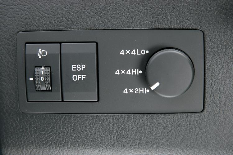

Есть модификации где ESP стоит с парт таймом и ручкой, значит он не связан ни с раздаткой ни с коробкой, а это уже проще (в смысле при установке) :)

У самого машина без ESP, озадачился установкой оной. После внимательного изучения схемы которая есть тут выше и инфы на http://www.kia-hotline.com, стало ясно, что для установки ESP нужно:
1. Заменить блок ABS на тот который содержит и ESP тоже (на схеме ESP control module). Это та байда из которой выходят трубочки тормозной системы под капотом с водительской стороны, называется HECU.
2. Установить Yaw late sensor
3. Установить Steering angle sensor.
4. Установить выключалку ESP на приборную панель.
5. Проводку и разъемы тоже прийдется править :(
