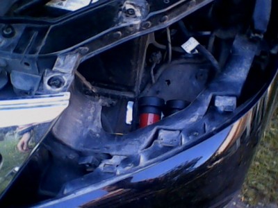

Поставил себе в дополнение к штатным гуделку Hella с красной улиткой.
http://www.avtoall.ru/goods/?skod=00031&kod=073078
Установка довольно проста. Звук громкий, но немного резонирует со штатным, наверное придется один из штатных тонов отключить...

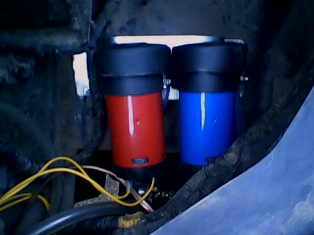

Сообщение 903 » 19 сен 2012, 16:43
на другом авто ставил себе китайскую дудку ,но дополнительно покупал второй насос, соединял их тройником. звук был хороший, собираюсь на сорик так замутить. А насчет клапана, видел дудки (под ресивер) там клапан уже есть.
Добавлено через 23 часа 57 минут 41 секунду:
Замутил флейту ... Звук нормальный
2 компрессора через тройник

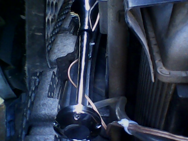

http://s019.radikal.ru/i628/1209/f7/fc8bd61b91f0.jpg
http://s014.radikal.ru/i327/1209/97/c00daf0d131b.jpg
Вот и моя Дуда! Скоро займет свое почетное место на раме!
