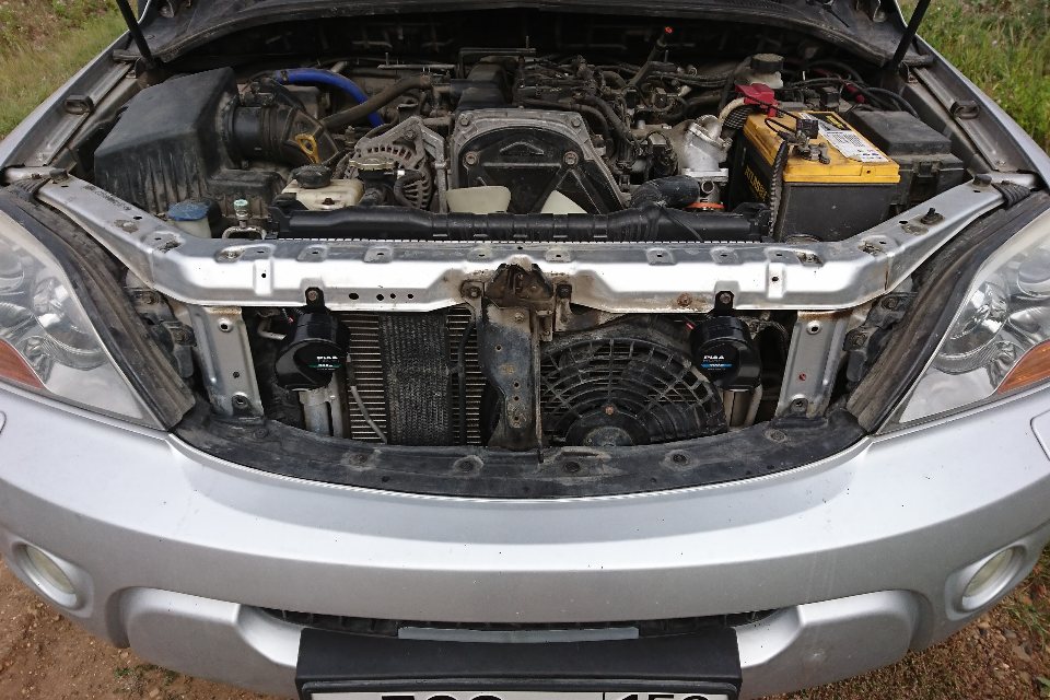

Кому интересно - записи, как звучат оригинальный клаксон sorento bl и piaa bass horn ho-9. Условия одинаковые (1м от носа авто, 12.7В на батарее, капот закрыт). Ставится в штатные места, провода нужно допаивать. Предохранитель 15А желательно заменить на 20А.

Сообщение Alex K » 28 авг 2023, 14:05
Артикул ho-9, так и бъется в емексе
Так выглядит, дудки пластиковые.
