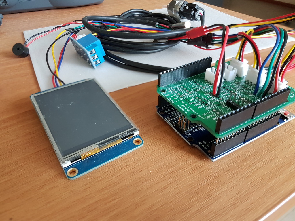

Сообщение-заготовка.

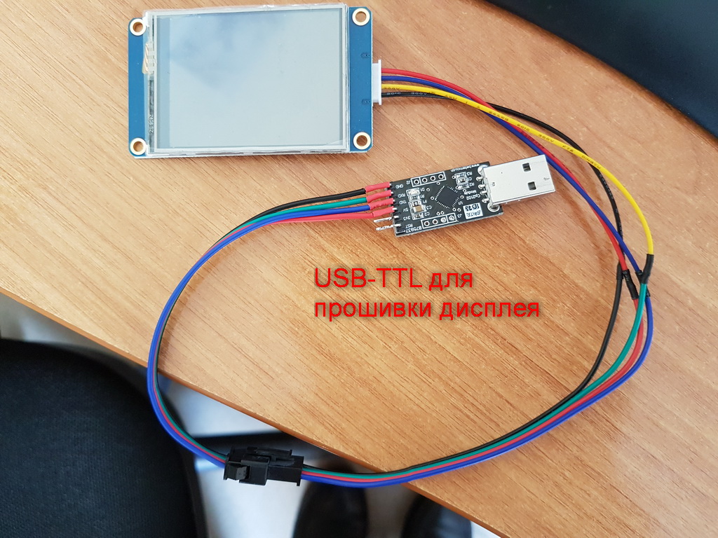

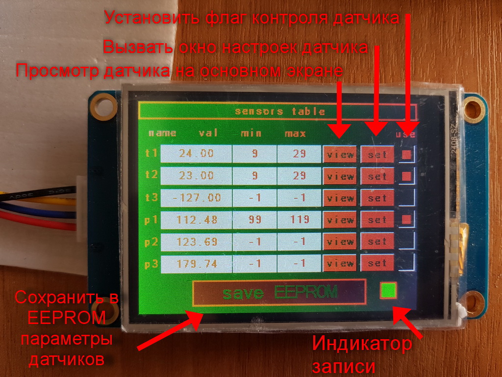

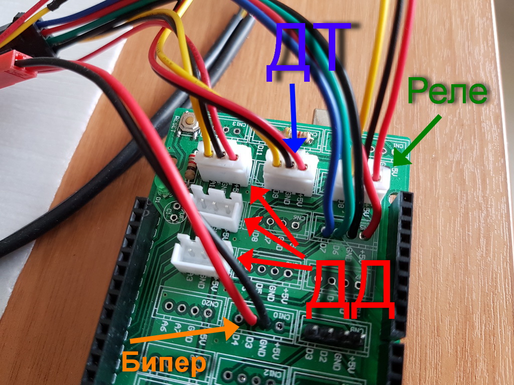

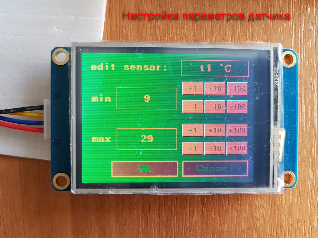

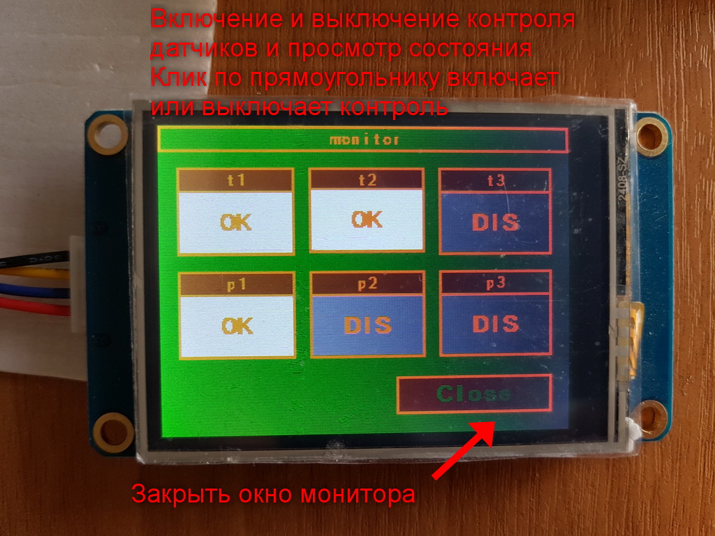

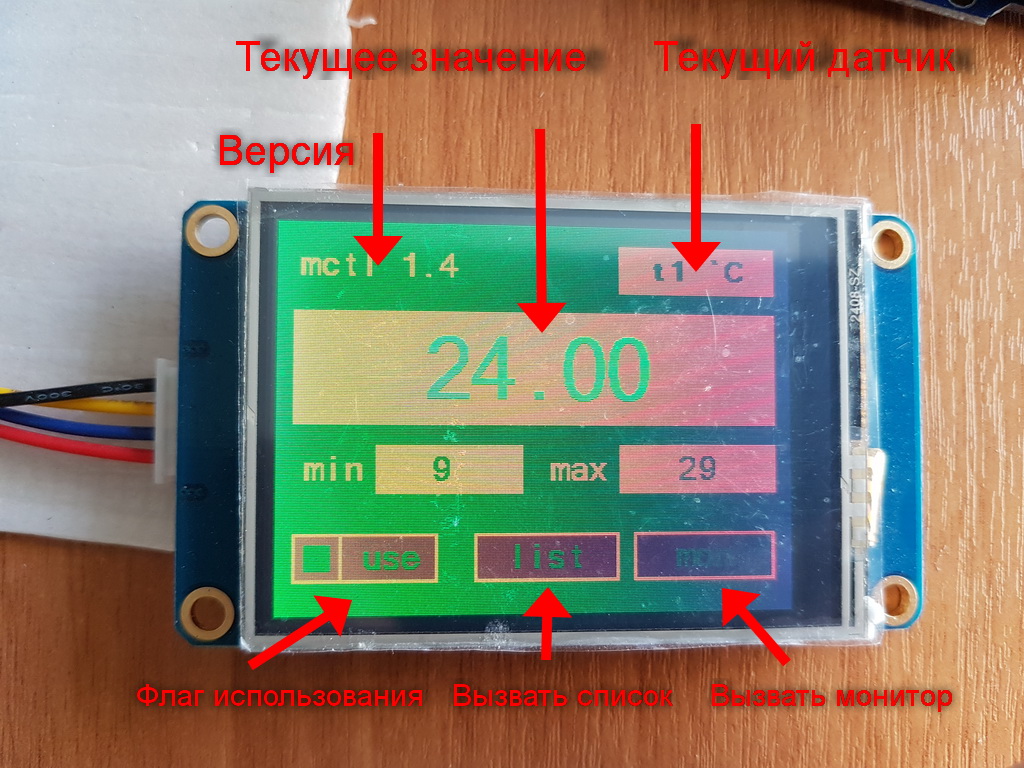

Фото с пояснениями:
ДД - датчик давления
ДТ-датчик температуры
Бипер - динамик-пищалка
Реле - исполнительное реле
Текущая прошивка поддерживает три аналоговых датчика давления и три интегральных датчика температуры.
Функции:
1. Измерение давления и температуры в настраиваемых диапазонах
2. Отображение измеряемой информации на дисплее
3. Настройка контролируемых диапазонов непосредственно с сенсорного дисплея
4. Выборочное измерение только нужных в данный момент датчиков
5. Включение исполнительного устройства в случае выхода значения датчика за границы диапазона измерений
6. Звуковая сигнализация выхода значения датчика за границы диапазона измерения.
Идея Игоря ака kapger
Устройство сделано конструктором. Возможно самостоятельное повторение.
Все необходимые материалы, включая прошивки, будут выложены позднее.
Все компоненты куплены на Алиэкспресс и Ибэй.
Коллеги, тема будет развита позднее. Сейчас это заготовка. Просьба, лишний флуд не разводить.

Сообщение kapger » 22 июн 2017, 15:47
Привет, Максим!
Играюсь пока на столе...
Появляются вопросы некоторые.
1. Если я последним смотрел давление Р1 и потом просто выключил питание, то при включении экран отображает вроде как это же Р1 (надпись справа вверху) и диапазоны тоже отображает от Р1, но сами цифры в середине дисплея при этом отображаются от t1.
2. Мне кажется, что надо сделать мигание дисплея из зеленого в красный, если какой-либо из датчиков вышел за диапазон. При этом необходимо принудительно переключить дисплей в режим отображения именно этого датчика, если перед этим отображался другой датчик. Яркость дисплея как-либо можно регулировать (особенно автоматически)?
3. Мне кажется, что надо сделать цепь сигнализации (бипер) и исполнительную цепь (реле) зависимую от некоторых условий:
3.1. Должен быть "входной" сигнал, который показывает факт работы двигателя (тахометр, лампа зарядки с панели приборов от генератора и т.п.), причем только при наличии этого сигнала через N секунд (с возможностью настройки) должна быть разрешена работа цепи сигнализации и исполнительной цепи. Может и питание подавать на дисплей тоже имеет смысл тоже через N секунд (можно и при наличии этого сигнала)?
3.2. Цепь сигнализации должна включаться с учетом предыдущего пункта и работать N секунд (с возможностью настройки), после чего включается исполнительная цепь (а цепь сигнализации продолжает работать).
4. Мне кажется, что надо изменить разрядность отображения давления. Из килопаскалей надо переводить сразу в атмосферы или в бары, иначе неудобно воспринимать "на глаз".
5. Сейчас прибор с неподключенным никуда датчиком давления отображает текущее атмосферное давление около 100 кПа (это именно 1 атмосфера). Если мы создаём давление, то мы ведь создаём относительное давление, так ведь? То есть если сейчас у нас 1 атмосфера по датчику, то он должен показывать "ноль". При таком "ноле" незначащие цифры можно показывать мелким шрифтом после запятой у этого "ноля" с присвоением этому "нолю" некоторого диапазона по разбросу возможных значений атмосферного давления, либо выставлять ноль в первый момент включения прибора, пока входной сигнал о факте работы двигателя не поступил. А если сейчас у нас две с половиной атмосферы по датчику, то прибор на дисплее должен показывать "полтора". Так?

Сообщение BlkDem » 22 июн 2017, 15:48
Привет, Игорь!
Это может быть, надо будет покопать прошивку.
kapger писал(а):2. Мне кажется, что надо сделать мигание дисплея из зеленого в красный, если какой-либо из датчиков вышел за диапазон. При этом необходимо принудительно переключить дисплей в режим отображения именно этого датчика, если перед этим отображался другой датчик. Яркость дисплея как-либо можно регулировать (особенно автоматически)?
Я думал о том, что надо включать именно этот датчик на отображение, но что-то меня сдержало. А! А если таких датчиков больше одного? Правильнее переключать в режим монитора, тогда уже, чтобы видно было, какие именно датчики за диапазонами.
Что касается дисплея, то это ппц. Я перебрал их 5 или 6 штук. Последний у тебя. Подсветка не регулируется, к сожалению. Если что-то появится на рынке более интересное, буду пробовать еще.
На текущем этапе развития темы многое из хотелок невозможно по причине невозможности отладки. Мне нужно собрать копию устройства, для начала.
Задержку на реле сделать можно программно. Но, опять же, нужно тщательно подумать над алгоритмом.
Это можно будет переделать. В бары делать?
По п.5 принято. Будем показывать дельту давления, относительно атмосферного.
зы: я потихоньку соберу еще один прибор, а ты продолжай размышлять над логикой устройства. Я тебя услышал, какой-то план в голове наметил.

Сообщение kapger » 22 июн 2017, 15:53
BlkDem писал(а):Я думал о том, что надо включать именно этот датчик на отображение, но что-то меня сдержало. А! А если таких датчиков больше одного? Правильнее переключать в режим монитора, тогда уже, чтобы видно было, какие именно датчики за диапазонами.
В режиме монитора мелко и не видно конкретного значения. Если при этом два и более датчика вышли за диапазон, то значит надо с таймингом 1.5-2 секунды менять на дисплее эти критичные значения разных датчиков.
BlkDem писал(а):В бары делать?
Бары и атмосферы практически одинаковые (с небольшой погрешностью). Хоть в бары, хоть в атмосферы.

kapger писал(а):то значит надо с таймингом 1.5-2 секунды менять на дисплее эти критичные значения разных датчиков.
Лады.
