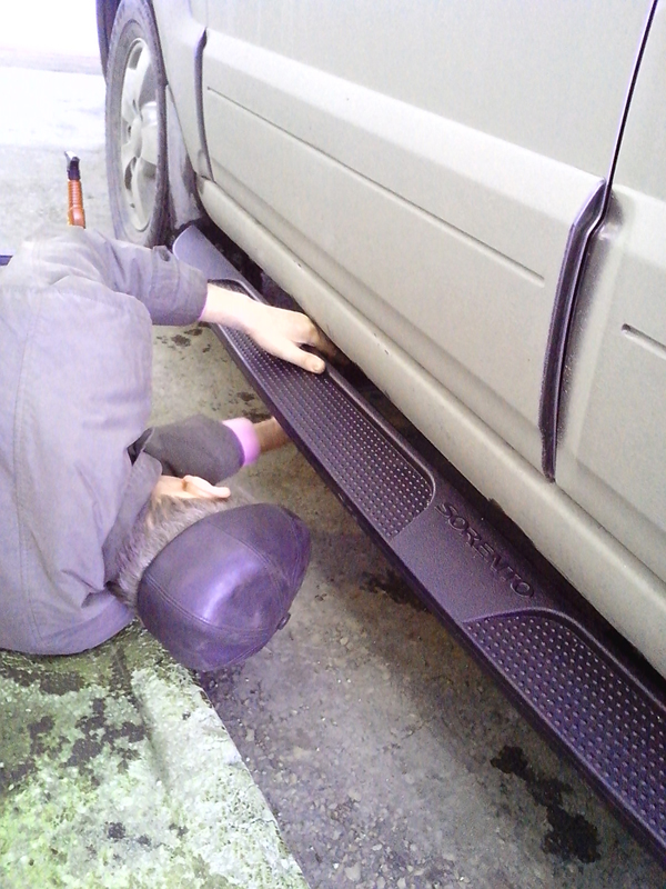

Всем добрый день. Делюсь опытом по установке оригинальных порогов Mobis. В комплекте идет все необходимое для крепежа за исключением разве, что гаечных ключей. Установка проста и легка. Сначала необходимо снять держатель тормозной трубки к раме в районе правого заднего колеса. Устанавливаем сначала крепление к раме без подножки т.к. тяжело держать. Затем ставим уже сами пороги. Основная проблема в том, что конструкция крепления не позволяет намертво закрепить пороги на раме. Когда на них встаешь они слегка проминаются, но выдерживают. Я думаю, чтобы от этого избавиться необходимо поставить стяжки со второй стороны крепления на раме. А так очень нравится, отличная защита от грязи на боках и от чужих дверей на парковках. Это мой первый отчет прошу строго не судить.

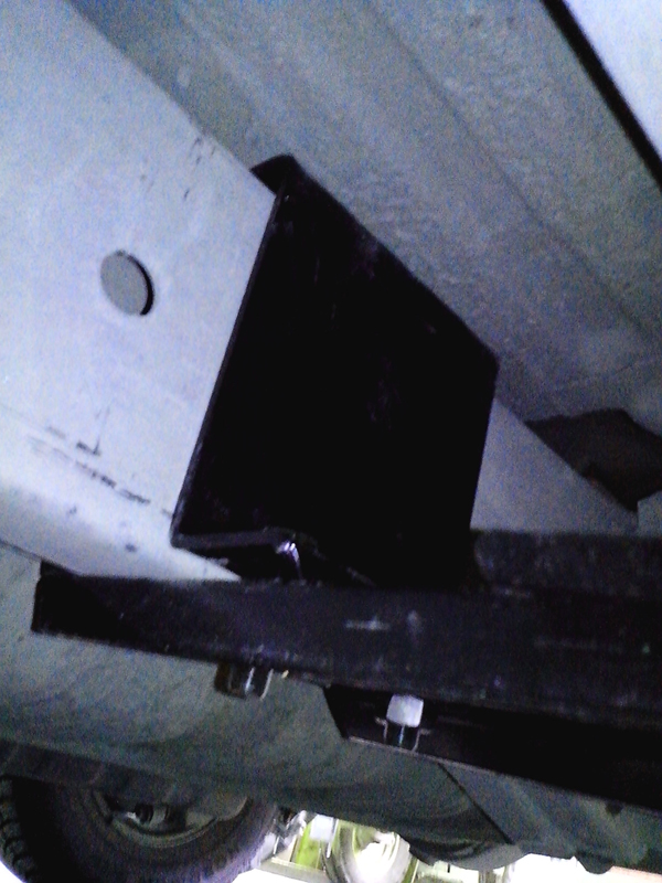

так крепится к раме

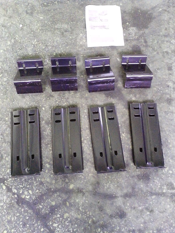

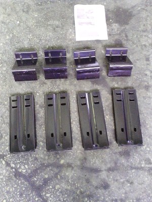

крепеж

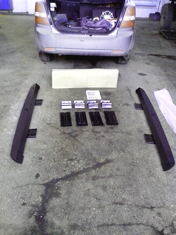

весь комплект
