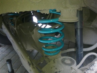

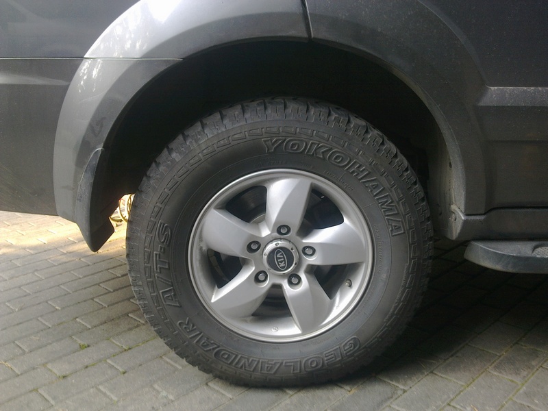

Замена задних пружин на http://www.dobinson.ru/cart/htdocs/4x4/kia-52.htm т.к. у меня амо родные стояли самовырав 553003Е101 то при установке каяба, зад просел и все трещинки и кочки чувствуешь пятой точкой :cry: . Почитав форум решил брать усиленные пружины (родные амо 17000 за штуку :o ) В итоге прокатился, понравилось больше чем было на родных(как будто в России одной беды стало меньше ), но осталось одно НО придется менять и передок, что-то на фоне задних они совсем не нравятся, фото прилагаю, менял сам 1 час потратил. Еще будет усадка пружин после прокатки.

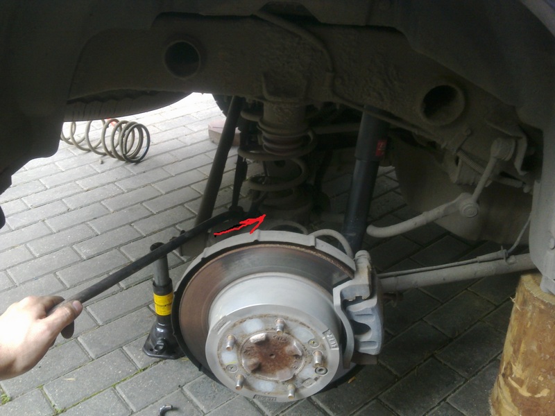

снимаем старую пружину, поддев фомочкой))))) можно соседа попросить встать на ступицу)))

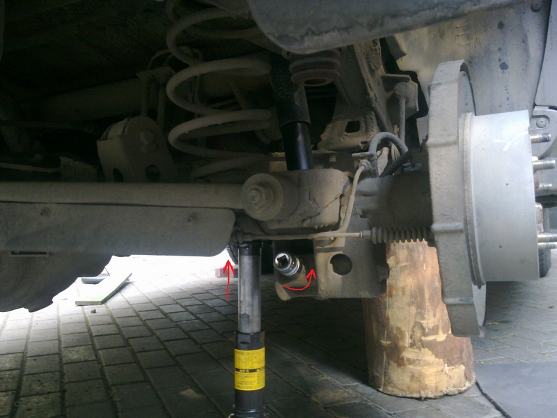

Откручиваем колесо, откручиваем амо(подперев снизу моста домкрат), чтоб пружина не стельнула))))

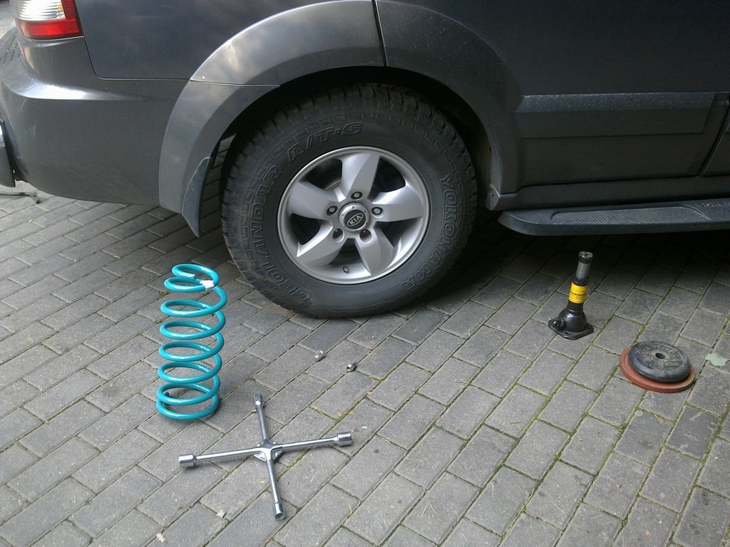

Берем необходимые инструменты
