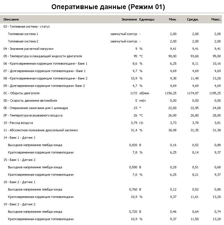

В общем поменял лямда зонды и поставил приставочки, материал для приставок бронза, металла не нашли, но получилось очень даже ничего. Обороты ХХ более менее пришли в себя, регулируемый болт вкручен полностью, но обороты не падают ниже 1000. И еще на слух прошелся вокруг входного коллектора, обнаружил шипение на задней стенке коллектора, думаю это подсос воздуха.
И еще сохранил отчет со сканера после замены датчиков...
Добавлено через 2 минуты 38 секунд:
Есть какие либо замечания?
