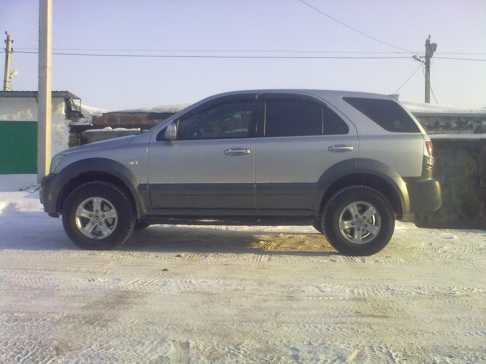

Сообщение traktorist » 09 фев 2012, 19:59
сегодня не смотря на сомнения решил все таки ставить доппружины.....окушные резинки так и не нашел,ну не ехать же за ними в самару почти 100км,вот беда меленького города-гумна кусок стоимостью 30рэ не найти.....взял от калины....
пришлепал в гараж,пока переоделся,разложил инструмент,размотал провода для инвертора,варить жешь собирался,домкрат,балонник,все дела....
так то не сильно холодно -10 всего,но ветер блин жуткий,снял колесо,приложил кусочек трубы,отцентровал,думаю ща как приварю.....
ан нет....у нас морозики были небольшие в среднем -25,видно народ в гаражах обогреватели повтыкал,а выключить забыл....короче напруги не хватает для сварки,лампочка еле тлеет....
вот засада то....посидел покурил....еще раз попробовал,чуда не произошло.....
сижу,репу чешу....смотрю на полке проставки валяются усиленные,еще от папиной 8ки 1985г остались.....а чего,зря ли я в гараж приперся???
задняя подвеска у меня самовыравнивающаяся.......прикинул штангелем,вроде размеры нижнего витка пружины похожие,а чем черт не шутит???....
открутил амортизатор,стаб,сдернул пружину....приложил проставку к опоре на заднем мосту-чуть чуть не садится,ножом немного подрезал-села...
теперь примеряю к пружине,на миллиметр великовата проставка,ножичком подправил-села...
ставлю всю эту конструкцию на место,собираю....красиво получилось,ставлю колесо,опускаю с домкрата....и нихрена....при такой высокой проставке арка колеса поднялась от земли всего на 10мм...штатная пружина слишком мягкая,да еще за годы села не слабо...
снимать по времени-то же самое что другую сторону сделать...покурил,хрен с ним,вторую сторону так же сделаю,разницы по времени нет,сделал...
поехал прокатиться....практически все то же самое,только возникло ощущение что стало на граммульку не то что жестче ,а как бы какой то свободный ход подвески стал короче....в общем,хрень все это.....завтра поеду к тестю на работу,в обед он приварит направления для пружин от оки....и снова в бой....фоток своих экспериментов не делал,телефон на морозе зарядку отказался держать....
а написал эти много буков для того чтобы начинающие сорентоводы не повторяли мой эксперимент,ищите другие варианты....

Сообщение YAN » 09 фев 2012, 20:31
traktorist
Слава! Просаживались они у меня по причине перегруза багажника.Покупал в начале белые,не известного производителя,вот они то и просели через пол-года.А потом я заменил их на ОКАшные с прогрессивными витками и на этих пружинах проездил больше года без проблем.По поводу отрезания двух витков,вместо трех,то нужно пробовать по месту.Например на пружинах с прогрессией при повышенной длине пружины,витки просто складывались друг на друга и не работали так,как нужно.На простых пружинах я не пробовал оставлять больше витков,хотя попробовать можно.
Благодарил (а): 1269 раз.
Re: Доработка задней подвески-бюджетный вариант
Сообщение traktorist » 09 фев 2012, 21:08
YAN писал(а):На простых пружинах я не пробовал оставлять больше витков,хотя попробовать можно.
у меня простые,еще не резал....если завтра все получится(между делом),для начала отрежу 2 витка,посмотрим что получится,постараюсь выложить фото конечного результата,в любом случае подрезать еще всегда успею,описывать процесс не вижу смысла так как все давно изжевано,осталось проглотить...
кстати,пружины с такой же этикеткой как у Алексея-velagorА,фото есть на первой странице,других в нашей деревне не нашел...
все таки установил отрезанную на 3 витка........попробовал 2 витка,очень-очень сильно поднялся зад,разобрал,отрезал еще один...восьмерочные проставки под штатными пружинами решил оставить,расстояние от земли до арки крыла,по центру колеса 88,5см.....размер резины штатный...
впечатления положительные,внешне машина преобразилась,под передними стойками проставка из капролона 25мм....раньше машина смотрелась как полноприводный универсал,теперь прям жып.....на ходу по городу тоже понравилось,пробоев нет,и вообще появилось ощущение собраности и сбитости подвески.....в общем пока результатом доволен,а там видно будет.......
большое спасибо Виктору и Алексею за помощь и рекомендации....

сегодня тестировал по трассе,я в шоке,совсем другой автомобиль,раньше больше сотни страшно было,теперь 120-130 не шелохнет,качки нет,кренов тоже,дорогу держит уверенно....очень доволен....ну и как обещал фото конечного результата
