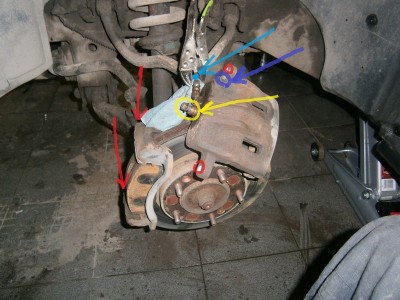

Всем добрый день :D , решил выложить, как проводил замену ремкомплекта и поршней тормозных цилиндров. Единственное не так много фоток как хотелось, это надо снимать перчатки фоткать, потом одевать и просто банально забывал это делать :oops: Может кому пригодиться хоть это :D Для этого мне понадобилось: струбцина-пассатижи, набор ключей 14,8,12, шланг омывателя от ВАЗ 07(прозрачный), пластиковый стакан, компрессор, щетка металлическая, очиститель суппортов, смазка для суппортов медная, смазка для поршней и резинок(в пакетике какая-то), кисточка, наждачка мелкая, ЖЕЛАНИЕ и ТЕРПЕНИЕ :D
P.S Прошу не критиковать если что не так сделал, проводил сие мероприятие впервые. Передние суппорта с каждой стороны живые по одному поршню, задние оба медленно но верно умирали :cry:

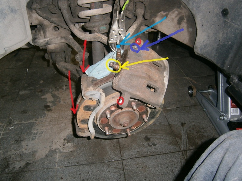

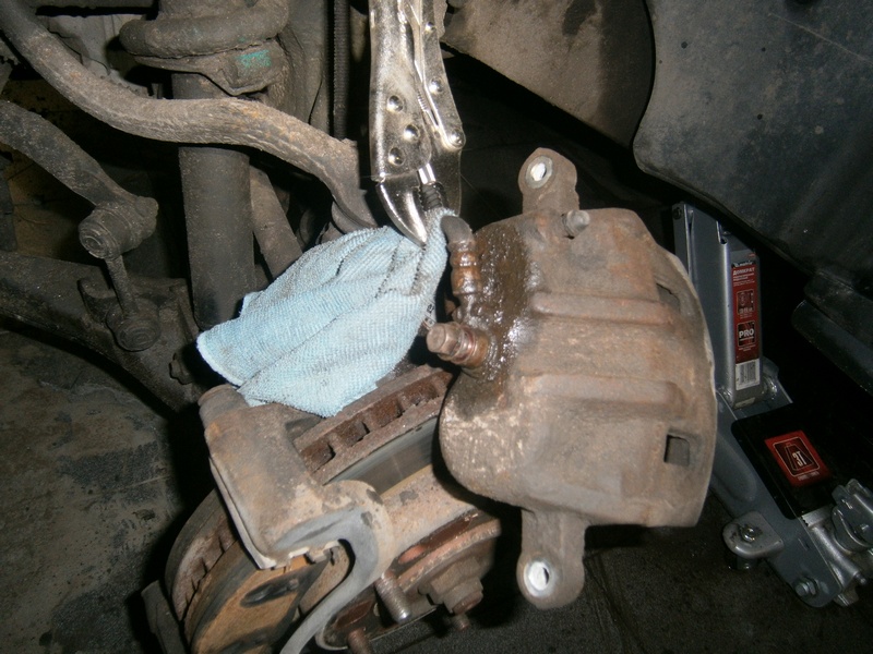

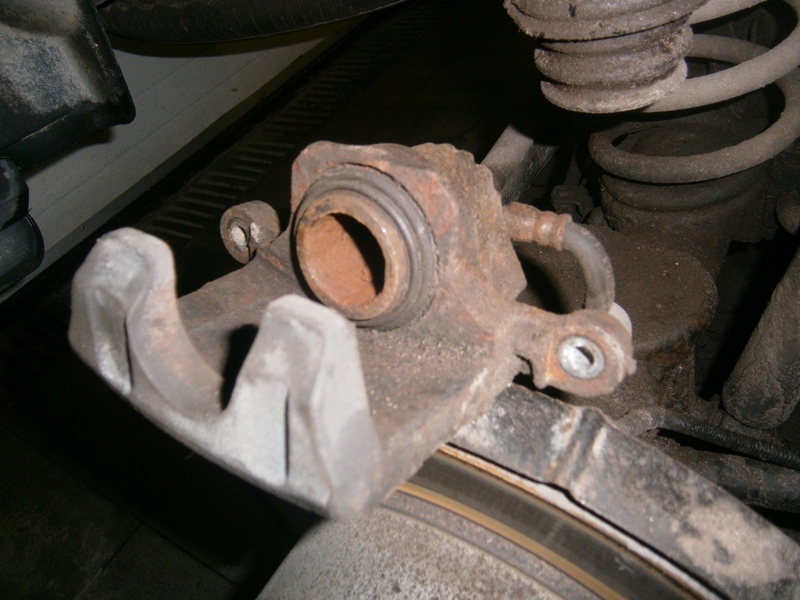

откручиваем болты на 14(красный цвет), струбциной зажимаем шланг(голубой), откручиваем тормозной шланг (желтый), слейте остатки тормозухи из суппорта. Там где стрелки кр. вынимаем направляющие. Синяя стрелка-это стравлеватель воздуха, когда все собирается на место убираешь зажим подсоединяешь шланг-омывателя от семерки конец которого опускаешь в стакан с тормозузой и просишь соседа по нажимать на педаль тормаза при фиксации педали в нижнем положении приоткрываешь стравлеватель и воздух будет уходить и так пока не выйдет весь воздух

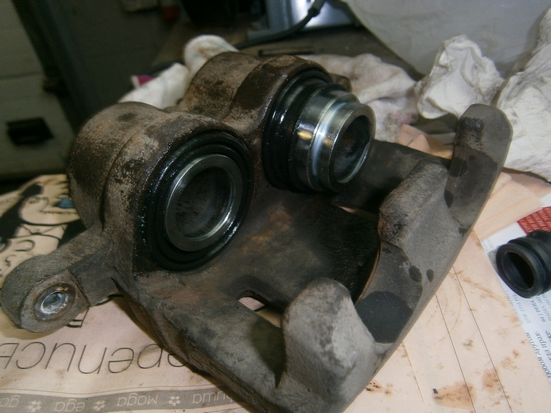

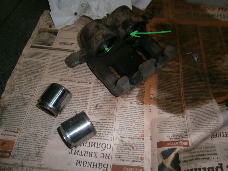

Как выприсовывал поршня потом будет. Чистим суппорт мет щеткой и очистителем суппортов (очищает и обезжиривает), снимаем резинки(зелен)

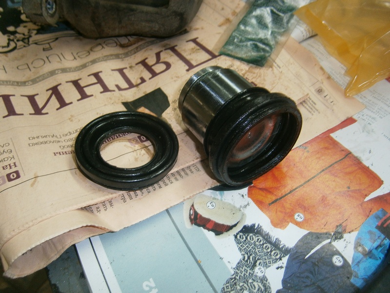

Поршня я купил новые, пыльники и резинки тоже , поэтому старое все на выброс. Поршень и пыльник смазывал кисточкой и канавки для резинок. Пыльник одеваешь на самый край поршня и когда поршень вставляется то резинка сама встает в свои места

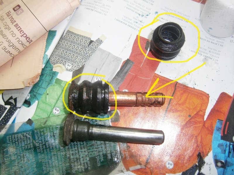

направляющие чистим и смазываем

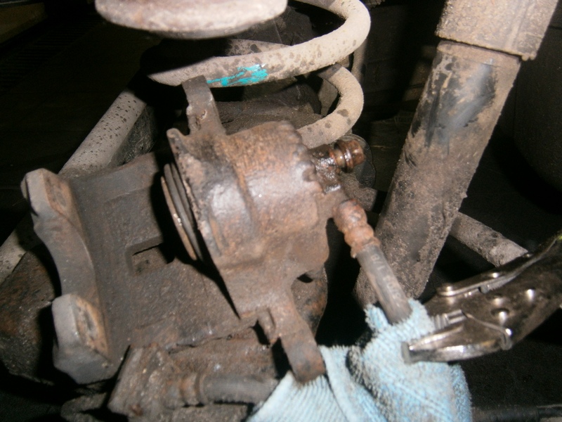

задний суппорт, только открутил
таже процедура

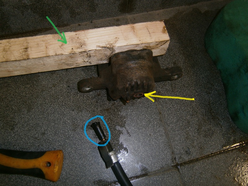

Выприсовка. В отверстие для тормозного шланга подается воздух, подставлял брусок, как только поршень подходил к брусу ложил губку(чтоб не улетел или не повредил меня) переходником служил "сосок" от колеса(синий)
