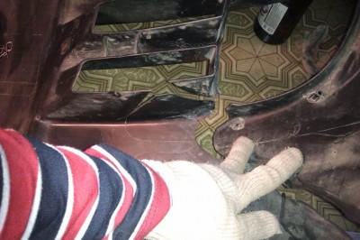

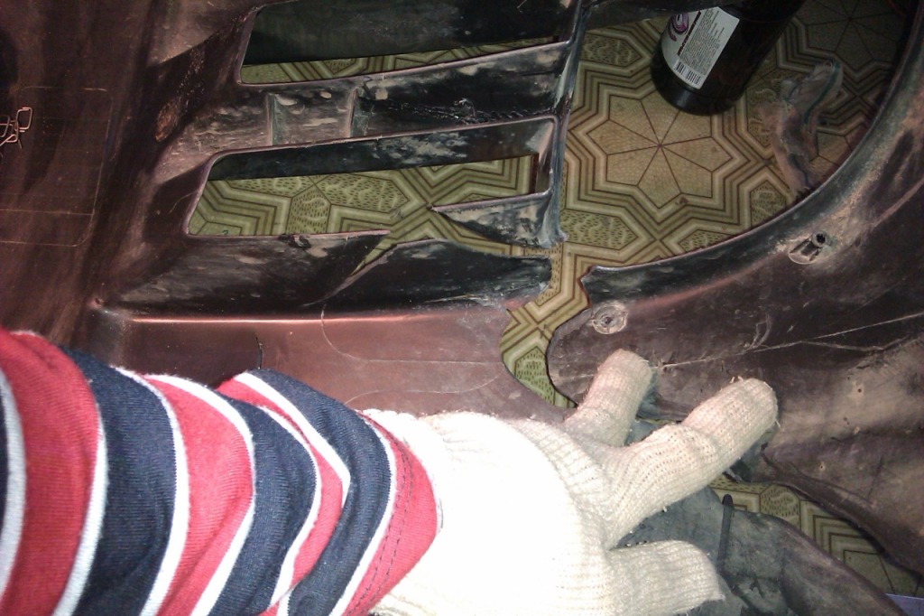

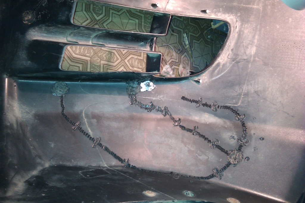

Сообщение FtvkuC » 14 апр 2012, 21:00
Крепкий оказался черепок у собакэ!
Пришлось в 4 руки попаять!
