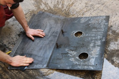

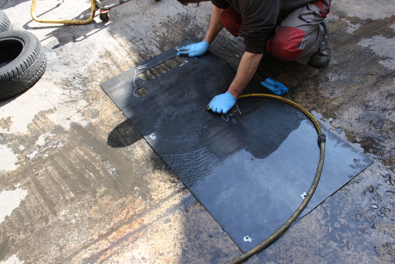

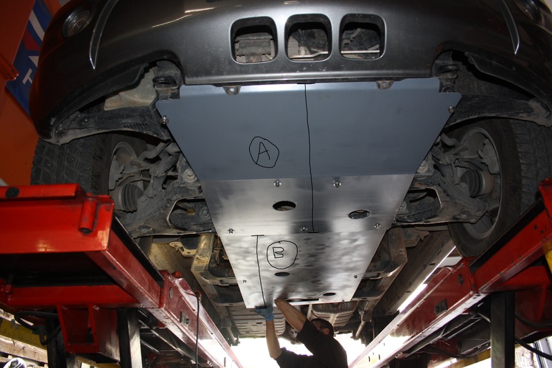

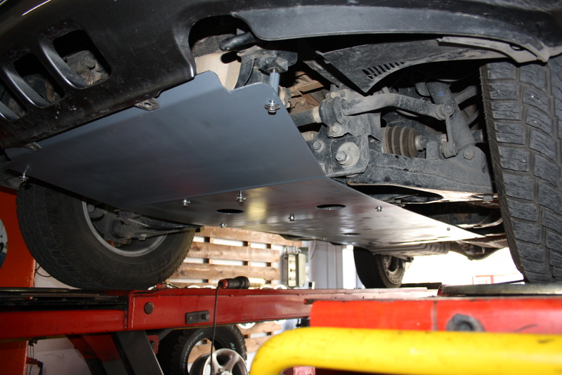

На US :D форуме Сорент вот такую защиту человек сотворил.
Вне сомнений очень бюджетно и просто.
Ваше мнение по эффективности?..

Дык на самом деле - ничего сложного. Я сам хочу заморочиться, тока лень мешает :mrgreen: Благо - условия есть, чтоб делать. Можно даже из брони вырезать :mrgreen:

morbid писал(а):Ваше мнение по эффективности?..
Хуже чем защита от Меха и Андрея13!!!
Сайлентблоки открыты,балки усиливающей под бампером нет....

Решается привариванием ушей. Только надо учитывать, что рычагам свободный ход вниз нужен.

ну и бак бы зашил, очень уязвимое место. у мну после рыбалки стал меньше литра на три :crazy: и я себе приколхозил защиту на бак. работает :D

Вот и я решил сделать защиту своими руками. Это будет не просто лист железа, а усиленный уголком(25 или 30ым). Вот теперь у меня вопрос. Какой толщины брать лист? 3мм или 2.5? Может где-нить есть чертежики, чтоб самому не лазать- не мерить.
Как защитить сайлентблоки? Просто прикрыть?
