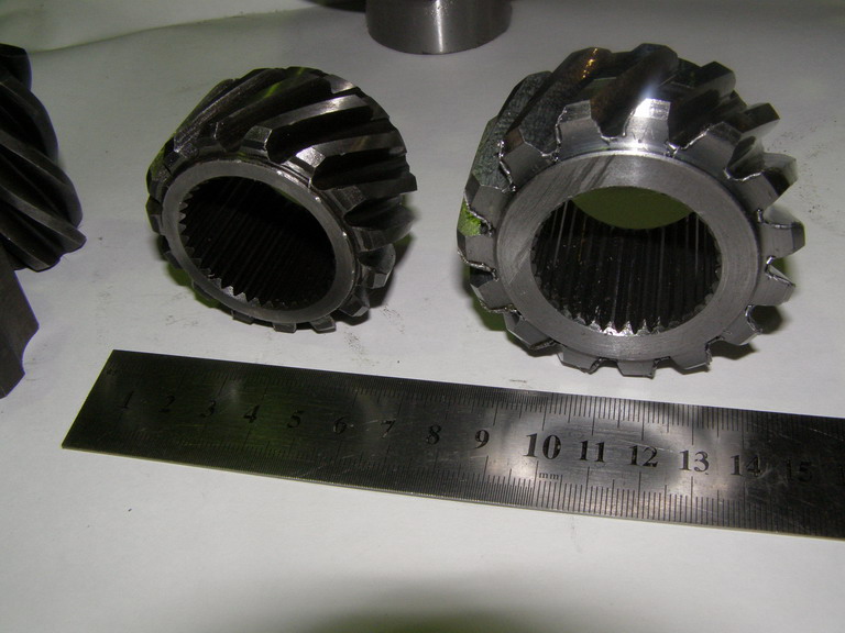

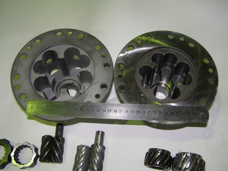

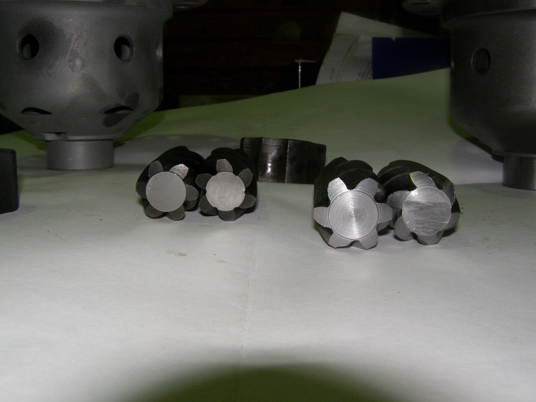

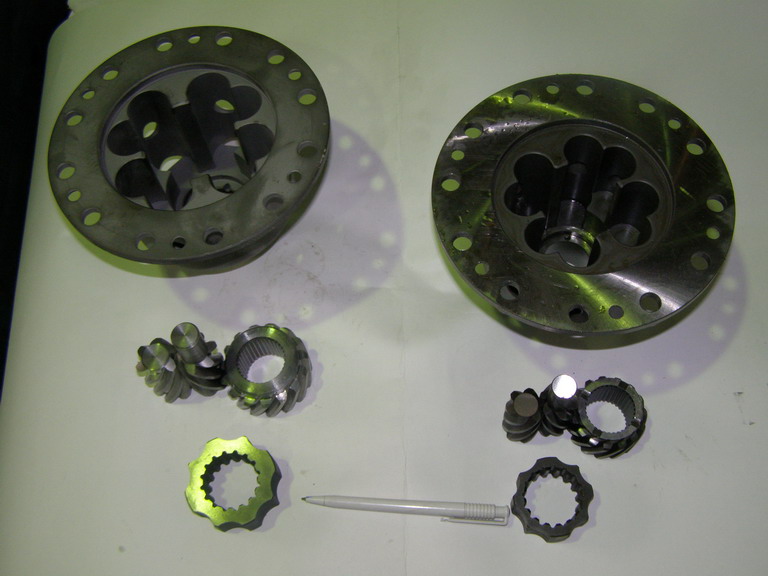

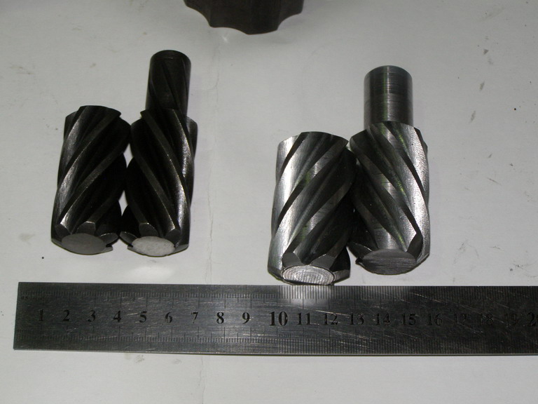

Сегодня был кстати в вал-рейсинге. Говорят, наконец то сделали окончательный образец. нафоткал вот. Тут старый дифф (такой же, какой я свернул), и рядом новый, и все потрошки его. Беседовал с конструктором, очень удивляется, сколько же у соренты дури. Говорит
- Ни один уаз доселе не приезжал, полуоси сворачивают себе, а блок целый. Причем всякие уазы, и иномарочно-дизельные, и всякие супер-пониженно-рядные - везде живые блоки.
Окончательный образец значительно толще, это видно невооруженным глазом. Отправляют его в термичку, и на след. неделе будет готов. Ставим мне, потом рассылают вам. В рассылке посодействую.

Конструктор кстати так же уверил, что для 2,4 бенз старого образца - за глаза достаточно.
Добавлено через 2 минуты 50 секунд:
Зубья съело у меня в старом диффе на шестерне, та что на самом первом рисунке.
Невооруженным глазом видно, что новая помощнее будет.
