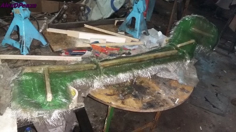

Хм... наткнулся на эту тему... Решил подкинуть немного...
Были у меня мысли целиком бампер делать, но реально ЛЕНИВО было, хотя вполне реально это сделать. Но я немного победил свою лень и сделал переднюю часть бампера из стеклопластика.
Задача была - прикрыть лебедку, и чтобы было максимально по заводскому. Вот что получилось.
Сначала болван из говна и палок - стеклтакни и пластика, затем матрица с него
В матрице сделали готовую закрывашку. Вывести в ноль и покрасить у меня терпения не хватило, отдал малярам. Вот что получилось.
выпирает вперед чуть сильнее, чем родной бампер.
Вот так катаюсь каждый день
А вот так, когда нужна лебедка - клюз внутри этой накладки на бампер
А вот все это общим планом. На этой фотке видна еще одна деталька из стеклопластика!
Ну и небольшое кино

Сообщение Махно » 17 окт 2016, 13:20
Матрица "слабенькая",детальки поведёт.И болван тоже нужно сначала смолой обмазать а потом стекломат ложить,чтоб "сухаря" небыло :wink:
Махно
Сообщения: 26623
Откуда: БЕЛГОРОД
Благодарил (а): 719 раз.
Поблагодарили: 661 раз.
Re: Стекло-пластиковый силовой бампер
Сообщение AlexDPenza » 17 окт 2016, 17:52
матрица для единичной детали, потому и слабая. Для шнорха матрица с усилителями
https://www.drive2.ru/l/7232870/
а зачем болван смолой мазать? Мы его разделителем мажем всегда.
