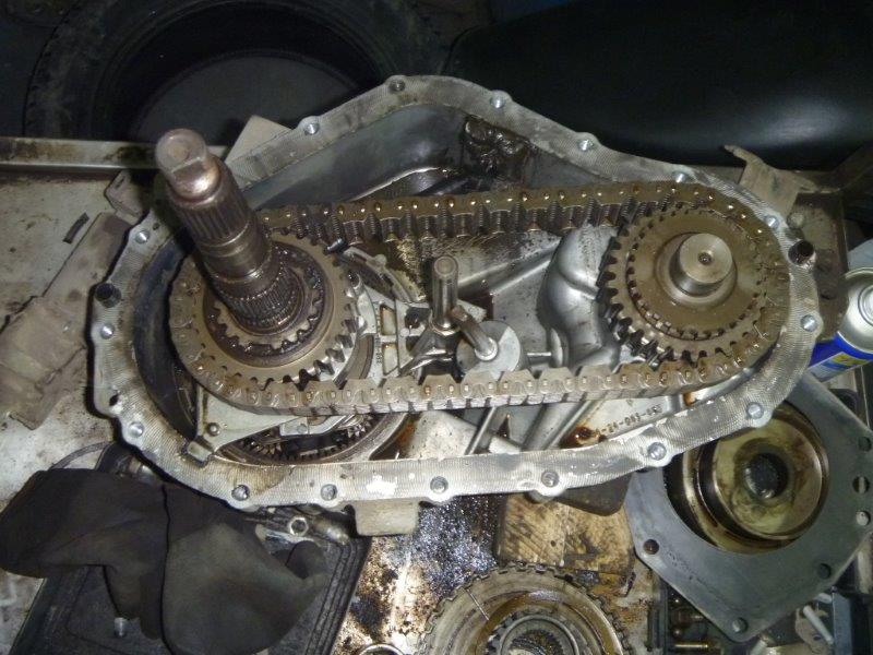

1 и 1.25 дюйма. http://cobratransmission.com/index.php?main_page=index&cPath=3_2082&sort=20a&page=2 и http://cobratransmission.com/index.php?main_page=index&cPath=3_2150 4405, 4424 и т.п. отличаются слабо, спасибо унификации в Борг Варнер. Проблема всех борг варнеров одна - они для асфальта only.

andrew13
ну расскажи как ты будешь цепь шириной 1 дюйм пялить на звезду шириной 1,25 дюйма
Смотрим сюда и видим, что цепь как бы "обхватывает" шестерню по бокам

По ссылкам шестерни тоже две .

Да я затупил. На работе лежит цепь от нашей раздатки. Надо было ширину померять и все.
Если у нас дюймовая цепь, то Андрей, предполагает, что можно будет взять шестерни + цепь шириной 1,25 дюйма, тем самым усилив этот узел

Сообщение andrew13 » 04 дек 2015, 18:41
Предупрежу сразу, может в чем-то и не прав. Знаю что есть и что можно поставить. Аналогичные раздатки на америкосов ставят с 90х еще. Мнение с американских форумов - она не для грязи. Даже если поставить новую, вне асфальта умрет слишком быстро. Опять таки мнение с их форумов проще поставить другую. Они мучиться начали ранее, мучились дольше. Думаю их опыт стоит учесть. Потому и ищу информацию о вале с коробки. Думаю проще подобрать другую и не мучиться. Амеры чаще свапают на 1350-какую-нибудь. Но вдруг еще есть варианты. Фултайм очень приятная вещь. )
