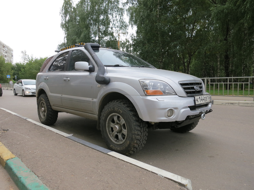

Виктор 1980
Вот, у меня есть наглядно, с картинками
https://www.drive2.ru/l/9207847/
H&R+45, проставки Полимер-НСК, аммо gabriel (спереди) + rancho (сзади), BFG МТ КМ3 32", лебедка "4х4" 12 000 в бампере, задний силовик и пороги от BEZDOR.ru, свап раздатки ТОД на раздатку Парт-тайм, самоблок НИРФИ в заднем мосту
Ссылка на мою машину на Drive2

[user]Wall-E'ko[/user]
Спасибо за фотки на драйве. Вопрос: правильно понимаю, что два 90 угла от Ostendorf, а остальное от ВР-полимер?
Какая длина прямой трубы?
Спасибо.

Roman-163
Роман, а что печального? Печально только, что мне на вопросы выше никто не помог ответить)))
А по сабжу - я реализовал у себя вариант с канализационными трубами под капотом. Быстросъёмный вариант. И очень дешёвый. Исключительно положительные эмоции!
В дополнение к этому самодельному подкапотному шноркелю вывел из мостов, АКПП и раздатки сапуны наверх, в фильтр.
Штурмовал водные преграды с восторгом :D И без последствий (что самое главное).
