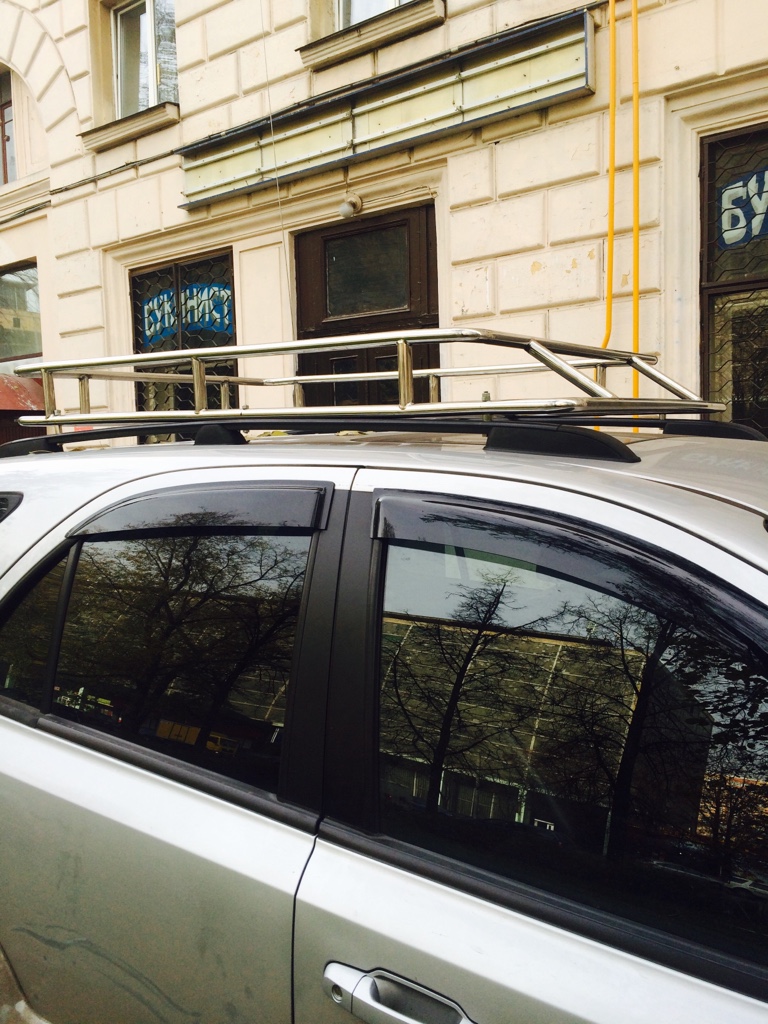

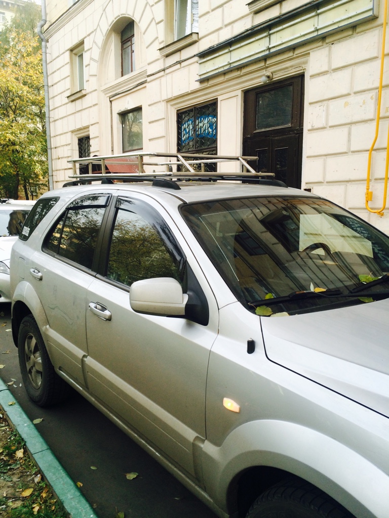

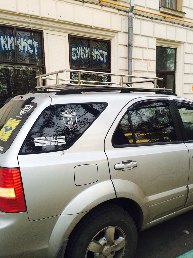

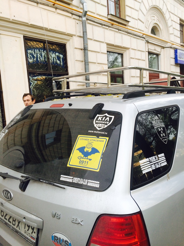

Вот тоже занялся по маленьку, а начал с багажника, Влад ака Битус сделал
Ну вот, как то так получилось, теперь буду достигать предельной высоты подьема кузова, потом и резину подбирать, а затем и бампера силовые с лебедкой!

Тоже хочу корзинку очень нужная вещь, иногда нужней силовиков и лебедки!

garik garynych писал(а):Вот тоже занялся по маленьку, а начал с багажника...
Любопытны габаритные размеры, вес и способ крепления к рейлингам...
