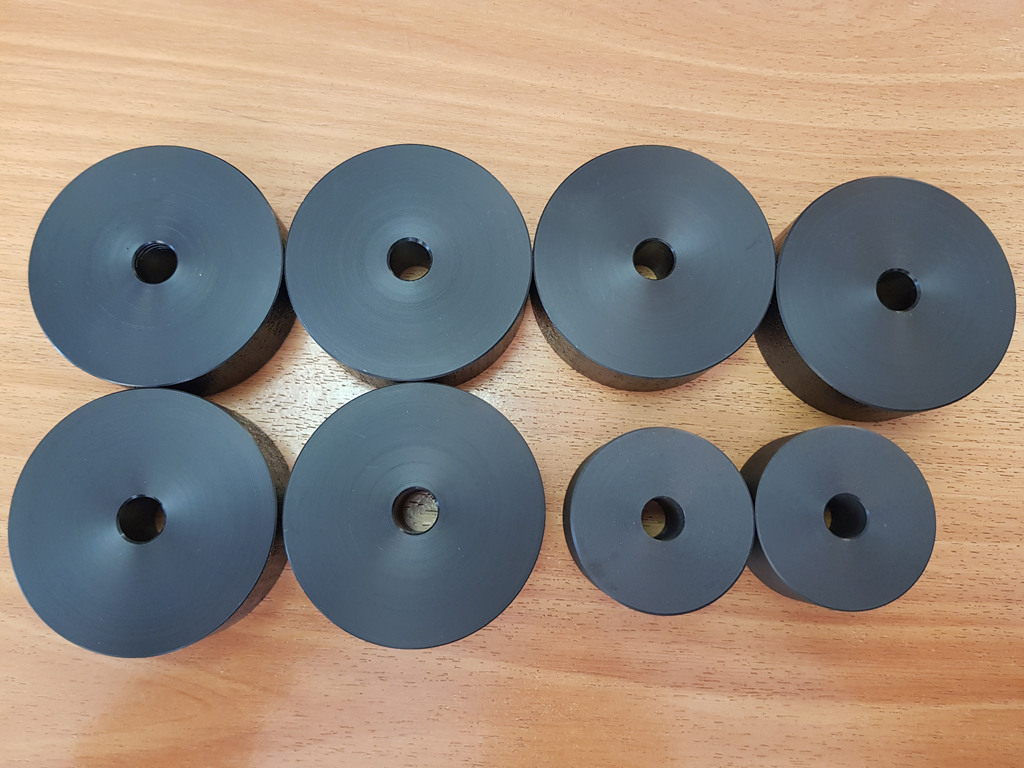

Были закуплены проставки из черного капролона толщиной 25 мм:
-D=70 мм – 6 шт.
-D=50 мм – 2 шт.

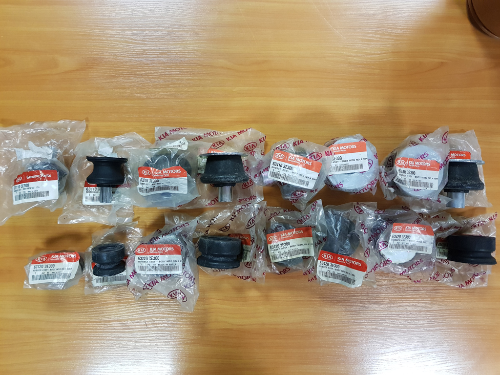

Также, волей случая, мне попался человек, который продавал комплект новых подушек кузова в три раза дешевле, чем в магазине. Подумав, я решил, что поскольку больше я кузов от рамы отрывать никогда не буду, нельзя упускать такой момент и решил поменять и подушки кузова.

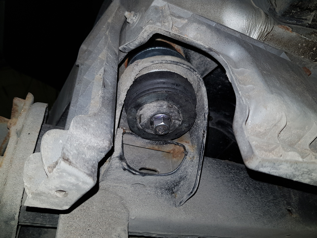

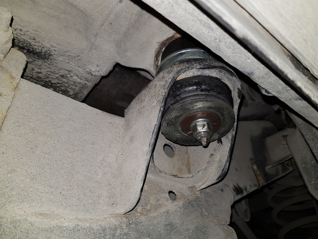

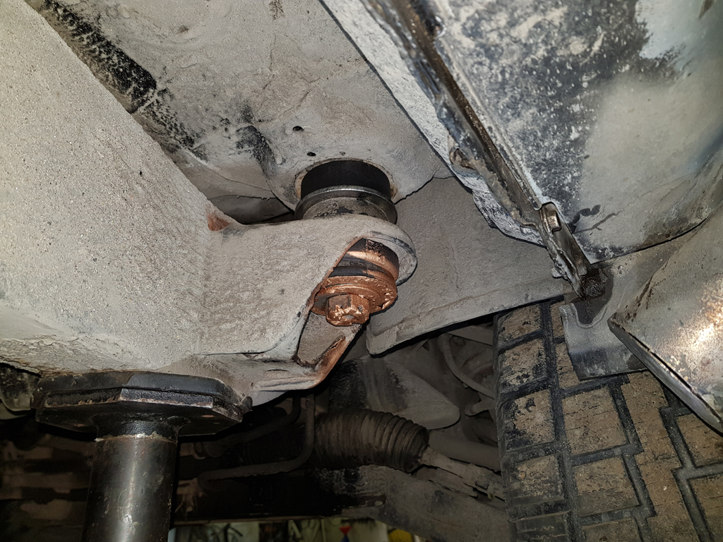

2. Далее вставляем проставки новые подушки и видим, что длины родных шпилек все равно не хватает. В общем сделать бодик на Соренто на родных шпильках НЕЛЬЗЯ…
3. Варианта два:
— Подрезать нижнюю подушку и, соответственно, центральную втулку.
— Наворачивать футорку на шпильку, благо она идеально заходит внутрь втулки, а затем вкручивать в футорку болт и прижимать болтом.

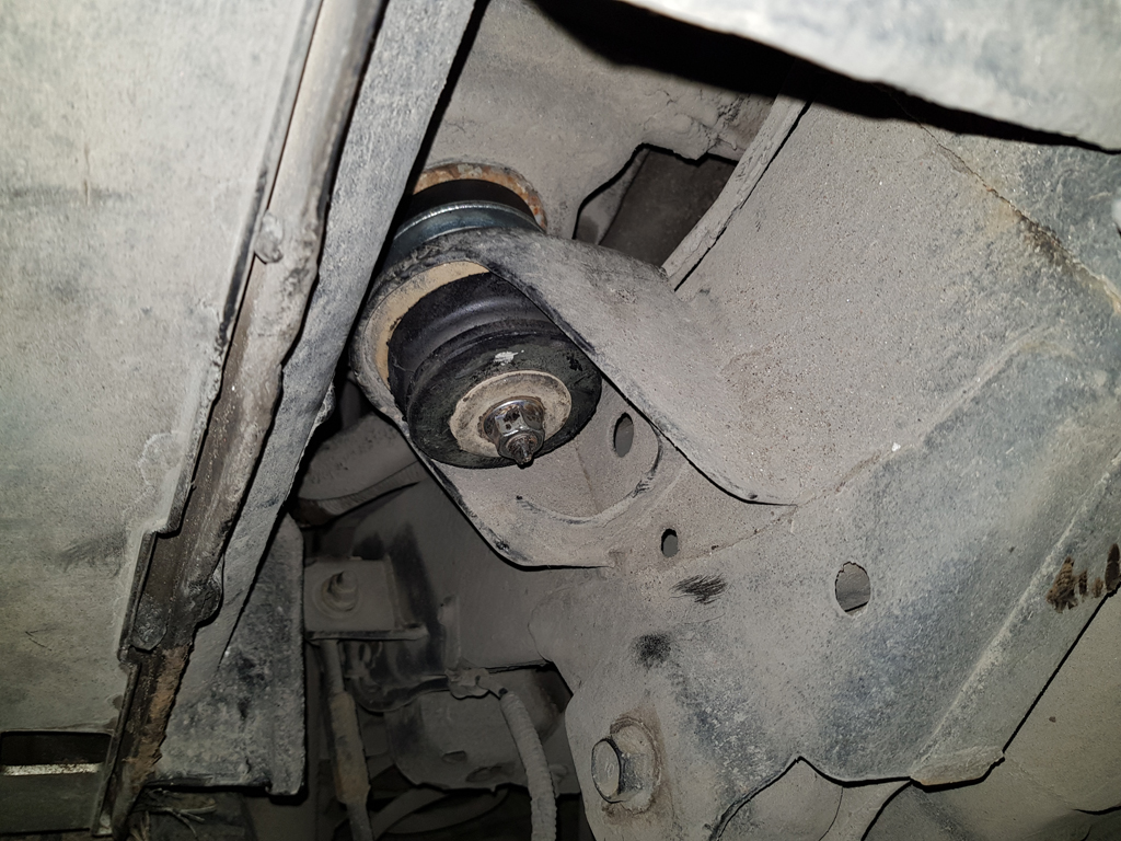

Пробуем два варианта. На 1,3,4 опорах подрезаем нижнюю подушку и втулку:
На опоре №2 делаем через футорку и прижимаем болтом. Болта не оказалось, приварили гайку к футорке и закрутили:

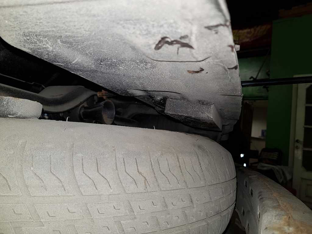

4. Собираем все обратно. После сборки выяснилось, что нужно переделывать узел крепления запаски:

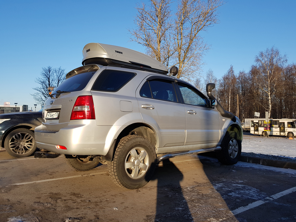

Результатом я доволен)) Огромное спасибо Володе и Игорю из GIZ Motors.
Расстояние от ступицы до арки:
— Перед — 54,5 см
— Зад — 58 см
— Расстояние до порога — 42 см

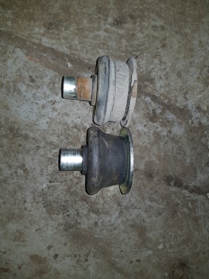

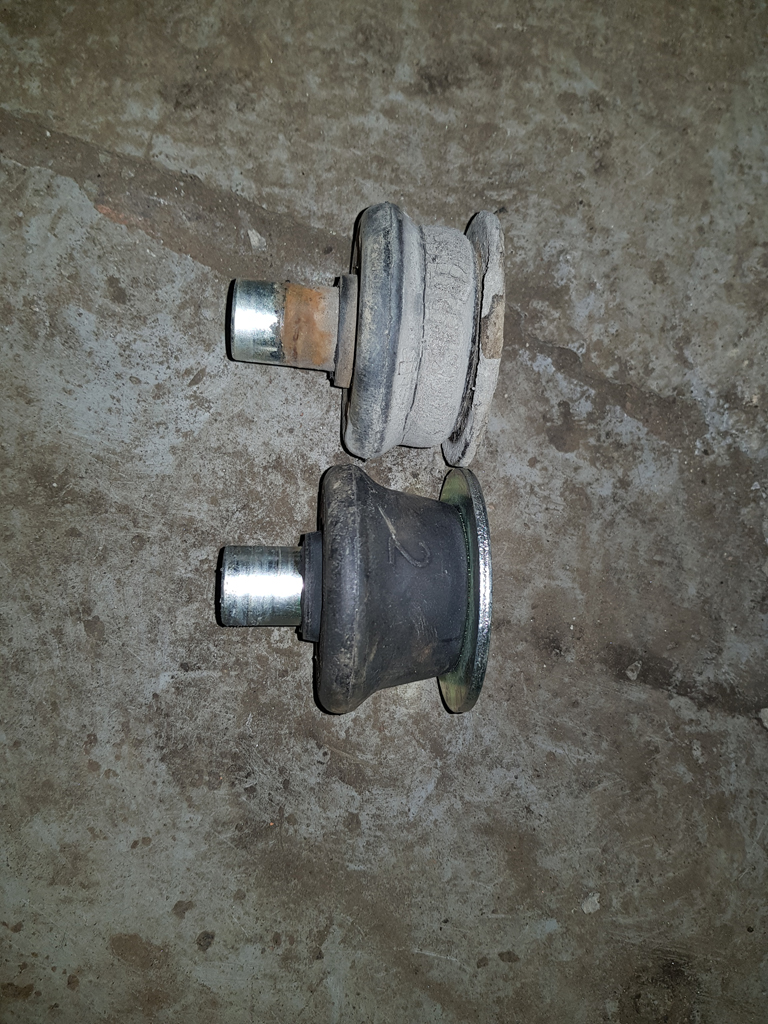

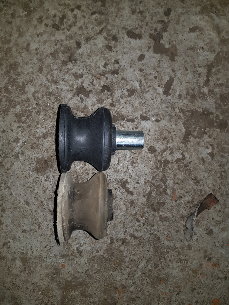

Для тех, кому интересно. Сравнение старых и новых подушек кузова:
