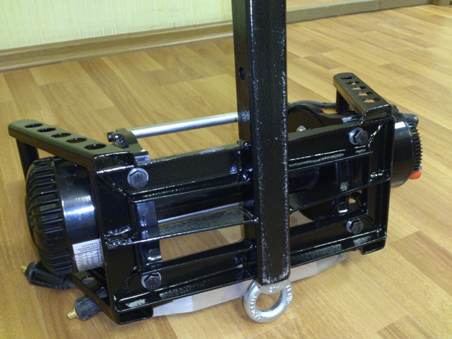

Мы взяли 8500 и 20 метров синтетического троса (для Соренты и Маверика).
12000 - очень тяжелая, таскать ее...
Каркас под лебедку сварили, до выходных покрасим. Если на выходных попаду в цех - сделаю фотки.

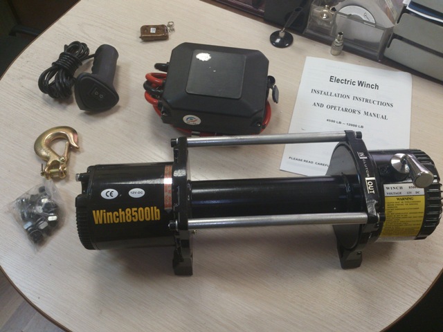

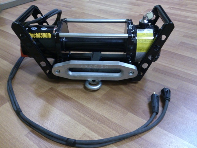

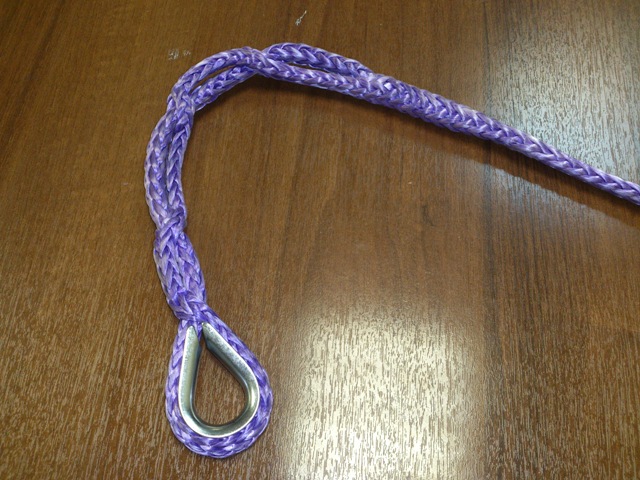

Добавлено через 1 день 23 часа 37 минут 35 секунд:

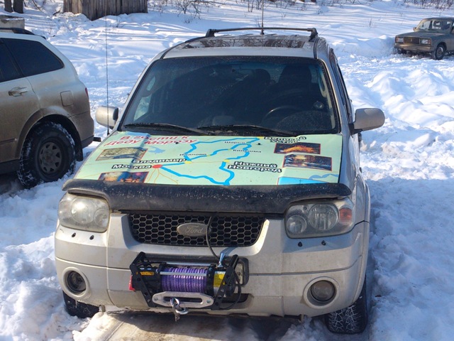

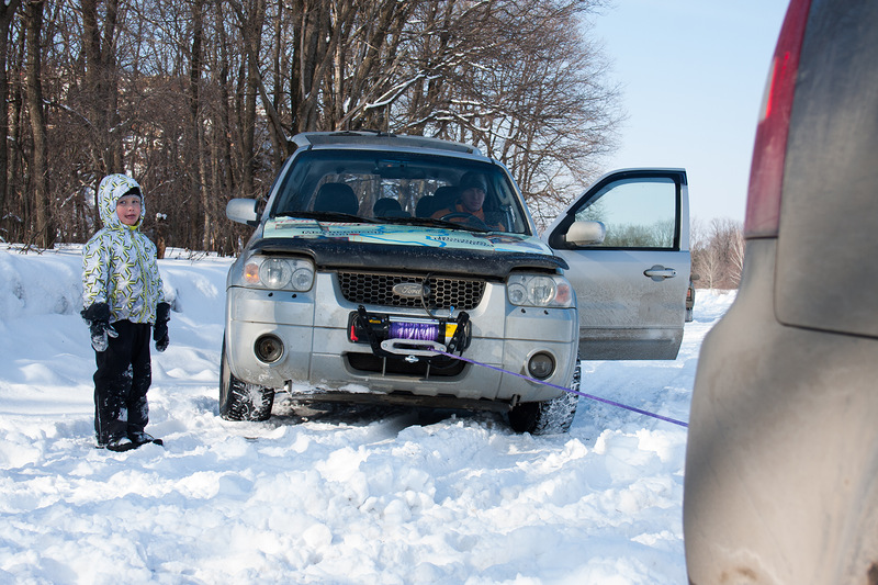

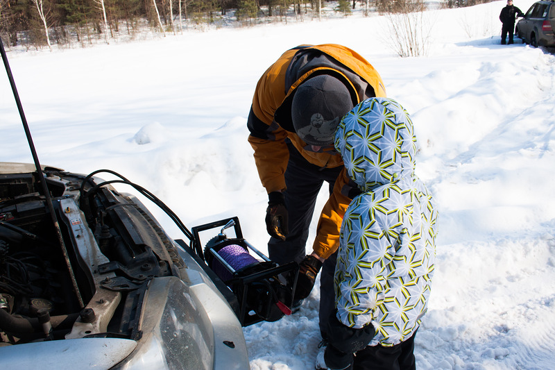

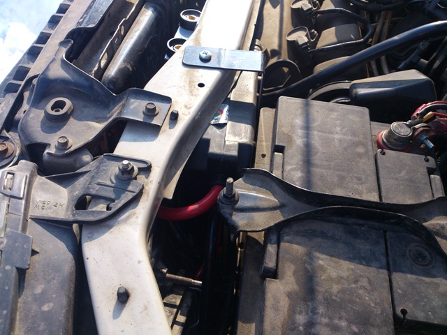

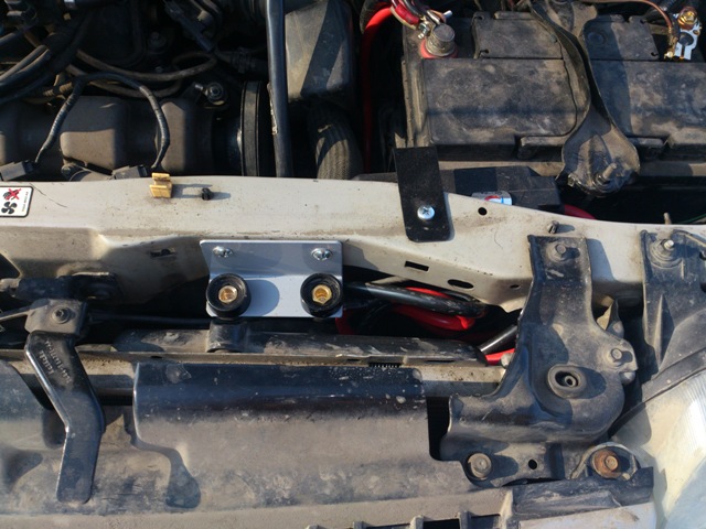

Сегодня испытали съемную лебедку. Загнал Соренту в сугробы по самые помидоры. Форд когда тянул, не Сорента выходила из плена, а Форда за собой тянула :)
Итак, вес с тросом чуть меньше 23 кг. Троса зашло 20 метров.
Блок соленойдов стоит рядом с акомулем.
Разъемы от сварочного аппарата. Провода сварочные, сечение 16 мм (не квадратов, а СЕЧЕНИЕМ).
Фотки.
Это я там вдалеке на Соренте :)
