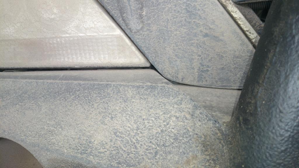

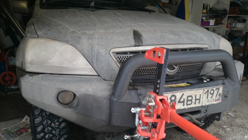

Добавлю пару фото когда машина висит на домкрате.
Зазор между бампером и капотом уменьшился на пару миллиметров...

Basnar писал(а): Добавлю пару фото когда машина висит на домкрате.
серьезный бампер.. если не секрет почем вышел?

По поводу ломания деревьев, на выходных пришлось сломать пару деревьев диаметром 7-10см, никаких повреждений капота и фар....Это к вопросу о зазорах....
