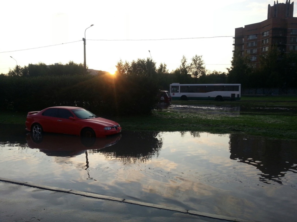

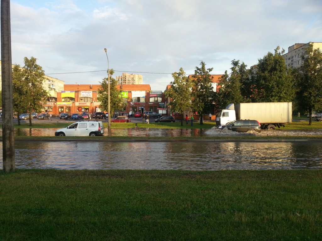

Ёлки чувствую мечта о шноркеле на сорик становится явью! Очень круто выглядит Саш! :) Когда уж будет окончательный вариант? А то голову ломаю где ж в Питере умельца в помощ найти который Шнорк замутил бы.. А то после вчерашнего дождика как то блин не весело однако!
