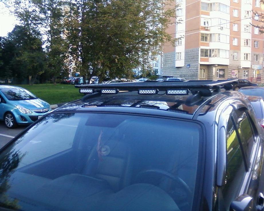

Вполне себе ничего багажничек получился :Yahoo!: Молодца. Весит много?
И идея крепления хорошая, я думал ты его прямо к крыше будешь крепить, а тут вона чо... 8)
Я вот такие фонарики на люстру воткнул :Yahoo!:

cowboy писал(а):Я вот такие фонарики на люстру воткнул :Yahoo!:
а я себе вот такие воткнул :)
и вот тут они включаются

А нижняя дуга багажника, при такой установке фар, тень не будет создавать?? Она ж все пучки света на четверть перекрывает...

Это фотка снизу, при езде ничего не перекрывает. Я же для себя делаю, потому все проверено и замерено.
Ночные гонки (но тогда не было двух центральных фар) показали ОФИГЕННОСТЬ этой люстры...
Хотя именно эти фары уже стояли у меня на Санте, если есть желание посмотреть - вот видео, как светила люстра из 4х фар на моей Санте.
C центральными фарами дальнего света светит еще лучше - дальше и мощнее.. Возможно попозже выложу видео.. у нас как раз 28 сентября ночная гонка опять...
