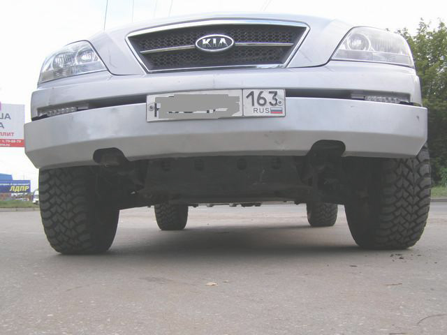

Сообщение Andrey-t » 17 июн 2013, 21:19
Вот, поставил себе такой бампер. Под лебедку - чтобы аккуратно поставить места нет, надо полностью убирать штатный, и прощай эстетика :)
А это вроде боле-мене получилось. Материал 2мм сталь, коробчатый, покрашен в цвет кузова.
Буду переделывать правда, низковато висит и сопряжение с оставшейся пластиковой частью неаккуратное.

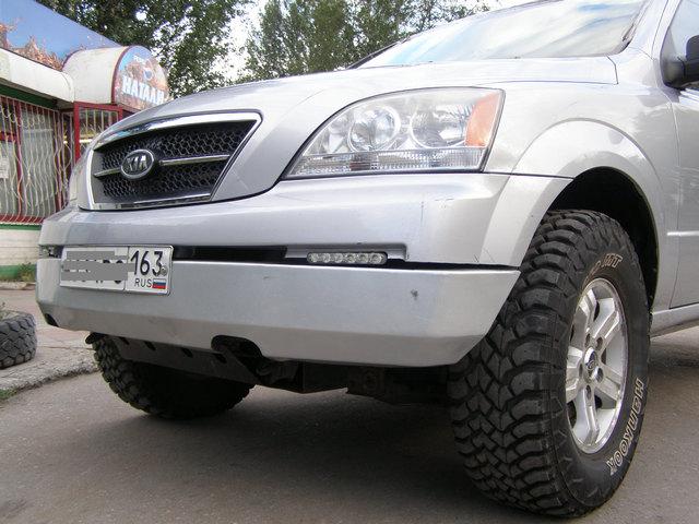

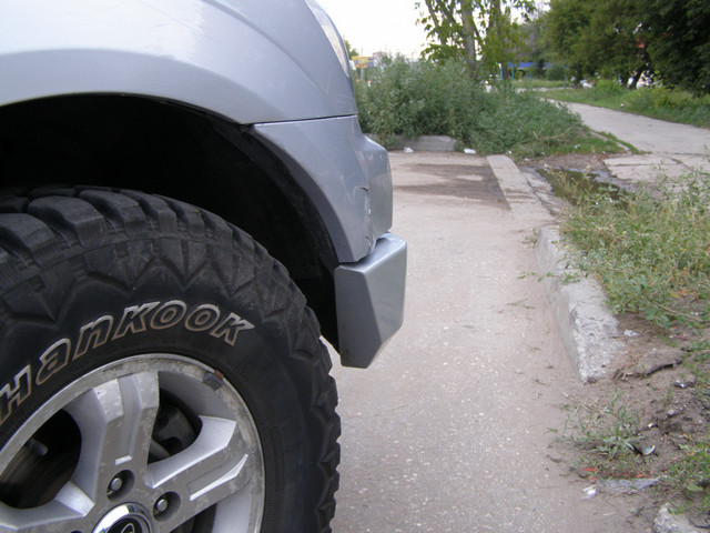

Сообщение Andrey-t » 27 июл 2013, 11:33
Вот бампер сблизи. Изготовлен из стали 2мм, коробчатый. Приходилось как то поднимать за него, подваживать - нормально, выдерживает.
Сопряжение с штатной верхней пластиковой частью - пока не придумал как нормально сделать..
