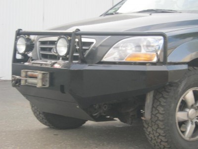

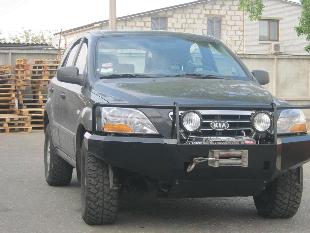

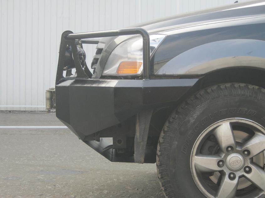

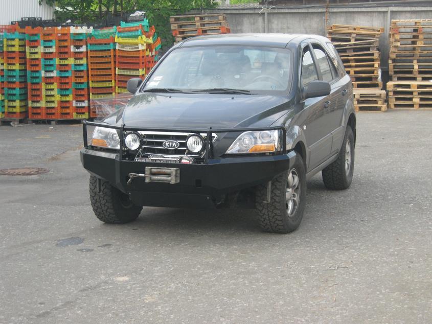

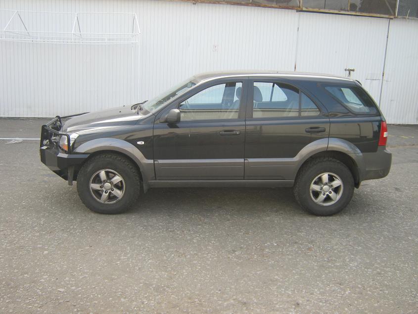

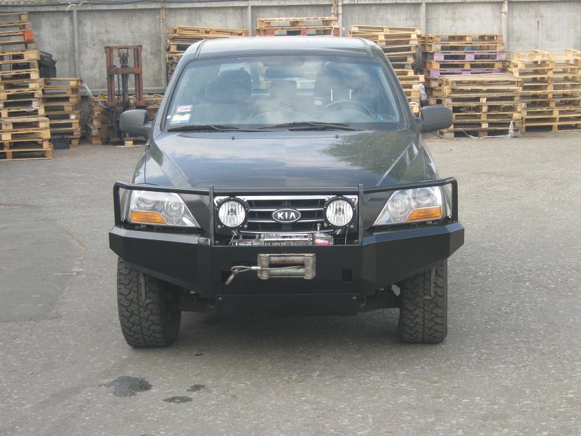

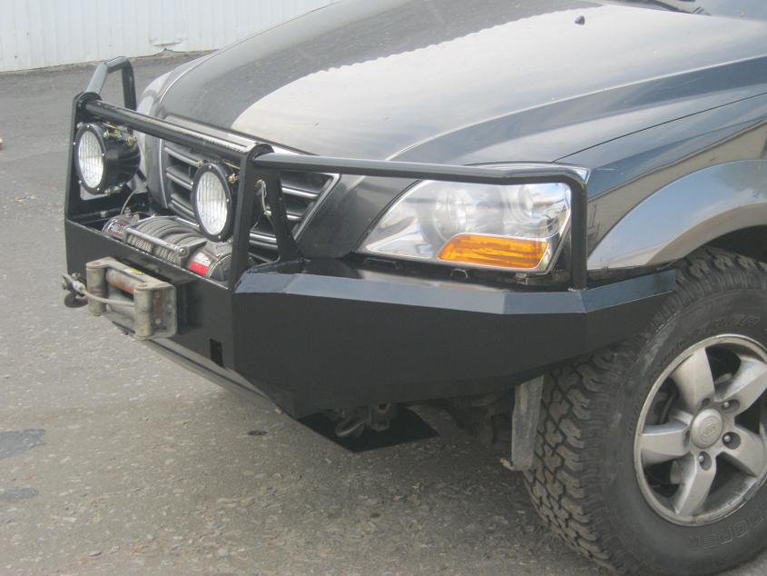

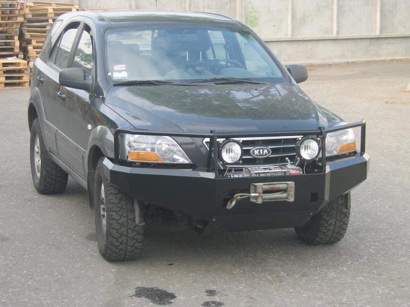

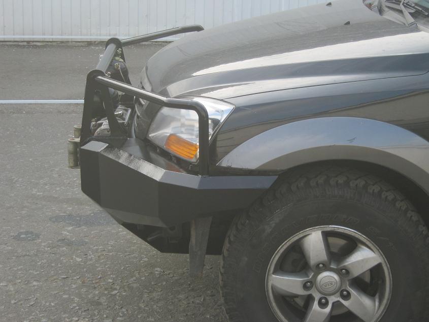

Сообщение GKS » 16 май 2011, 18:49
Итак первый бампер готов (фото на моей машине):
Вместо двух предшествующих версий теперь будет только эта.
Если есть вопросы - спрашивайте.

Re: Силовой бампер с лебедкой на Соренто
Сообщение GeCube » 16 май 2011, 22:00
Прям броневик какойто получился, это у нас в крови, что угодно делаем получаеться военная техника.
GeCube
Сообщения: 828
Зарегистрирован: 03 авг 2009, 14:44
Откуда: Ростов н Дону
Поблагодарили: 11 раз.
Имя: константин
Сообщение Евген-Т » 17 май 2011, 03:34
Да, видок получился тот ещё!?! Сбоку вроде ничего - ИМХО сносно, а вот спереди: как будто "подрезали".
Сообщение GKS » 17 май 2011, 09:17
а что в твоем понимании "подрезали"?!
Сообщение Евген-Т » 18 май 2011, 04:31
У нас машинка имеет более- менее скругленные формы, а бампер получился угловатый, да еще над колесами как будто "пустота" - скосы вверх, как бы срезан получается.
Сообщение GKS » 18 май 2011, 09:37
Извини конечно но по моему с таким подходом ты немножко ошибся темой - тебе надо в раздел "Обвес (пороги, решётки и т.п.)", там и обсуждаются гламурные хромированные дуги и прочие красивости.
Сдесь раздел "Внедорожная подготовка" и этот бампер сделан специально для внедорожного использования: была сделана попытка максимально уменьшить передний свес (увеличить углы въезда и съезда), максимально открыть колеса (увеличить возможность наезда передним колесом на высокое препядствие), установить лебедку как можно выше, предусмотреть возможность подъема хайджеком и т.д. В основе этого бампера в первую очередь лежит функциональность для конкретных условий эксплуатации а только потом красота. Поверь если-бы можно было сделать бампер еще меньше и еще силнее открыть колеса то это было-бы сделано.
Кстати ты если присмотришся по бокам видны не снятые усилители родного пластикового бамера - вот на таком уровне находится родной бампер. Как ты думаешь функциональность изменилась?
p.s. ты пожалуйста не обижайся на первую фразу просто нужно понимать для чего все это делается.
GKS
Сообщения: 62
Зарегистрирован: 21 апр 2009, 11:18
Откуда: Киев
Сообщение Lord » 18 май 2011, 09:51
Помоему отлично получилось, не сколько не хуже мировых аналогов, с точки зрения эксплуатации узнаем, когда начнем ее :-)
Сообщение GeCube » 18 май 2011, 11:17
Не кто и не спорит это функционально, гламур тоже не интерестно, но както хочеться компромис между гламуром икричащей функциональностью, просто сказать чтоб по степи ехать и маленькие деревца с кустарником не портили бампер.....
Но каждому свое.
Сообщение mihail2626 » 18 май 2011, 12:53
GKS писал(а):Итак первый бампер готов (фото на моей машине):
Я бы ещё для улучшения вида поострее немножко сделал углы труб защиты фар и сделал бы центральные держатели трубы параллейно линиям капота. Вот например:
