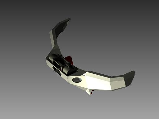

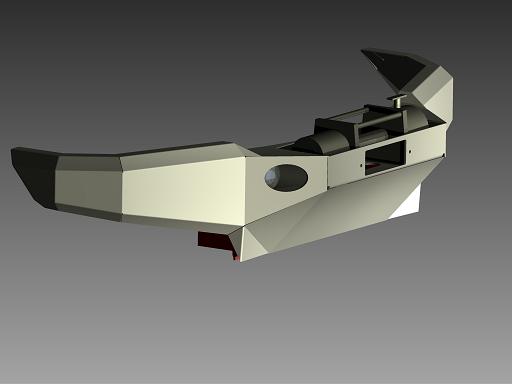

Сообщение GKS » 11 мар 2011, 00:53
так для затравки :roll:
модель еще сырая и в стадии доработки - думаю дня через два будет окончательный вариант.

Сообщение GeCube » 11 мар 2011, 20:00
Место под туманку гдето нее там где нужно по моему, чтобы использовать их как лампы дневного света, вместо фар ближнего, до 40 см от края авто необходимо размесщение, а так симпотно смотриться, главное чтоб как плуг не был при езде задним ходом....

Re: Силовой бампер с лебедкой на Соренто
Сообщение GKS » 11 мар 2011, 21:04
Для птф другого места пока что не нашлось (самому не очень нравится расположение).
Как плуг работать не будет 100% потому что нижняя кромка данного бампера на сантиметров 10 выше чем родного, также в продолжении к бамперу будет передняя защита которая будет уходить под переднюю подвеску. т.е спереди получим "лыжу" под углом примерно 44 градуса.
Сообщение Lord » 17 мар 2011, 15:08
GKS
Мне нравица, а защиту тоже сам проектируешь?

Сообщение GKS » 18 мар 2011, 21:07
Да все сам проектирую. Уже должен был закончить изготовление первого образца, но лежу дома с температурой 39 %) . К концу следующей недели должен быть готов живой образец.
Сообщение Devil999 » 21 мар 2011, 18:52
а как быть с омывателями фар?
их реально в силовой бампер поставить?
